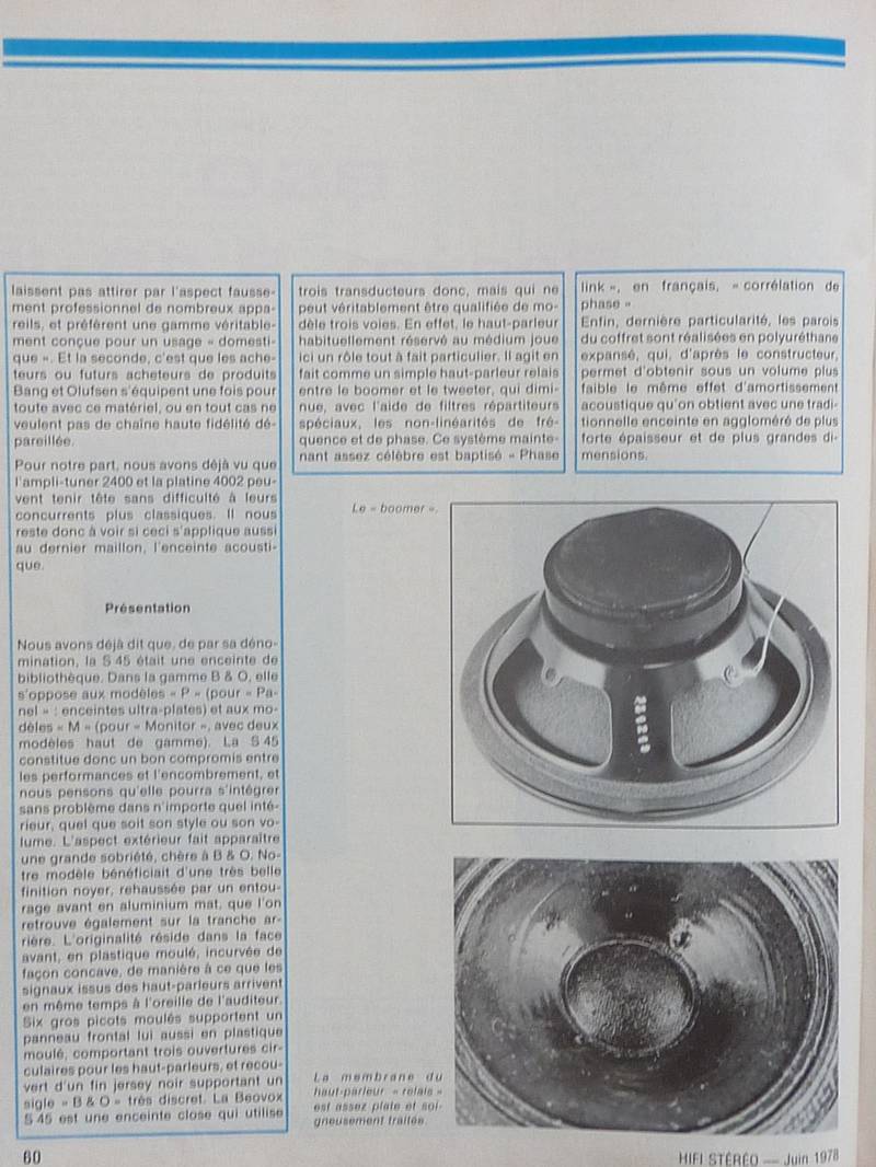

C' est assez extraordinaire ... à lire ces documents, on pourrait croire que B&O est à l' initiative de la mise en phase acoustique des haut-parleurs :pt1cable:
Un gros coup de marketing de leur part, qui aura d' ailleurs du succés...
Histoire de regrouper l' ensemble des documents sur ces choses... voici un BE
