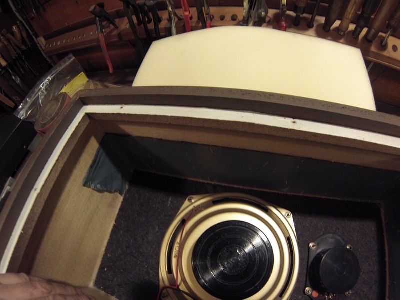

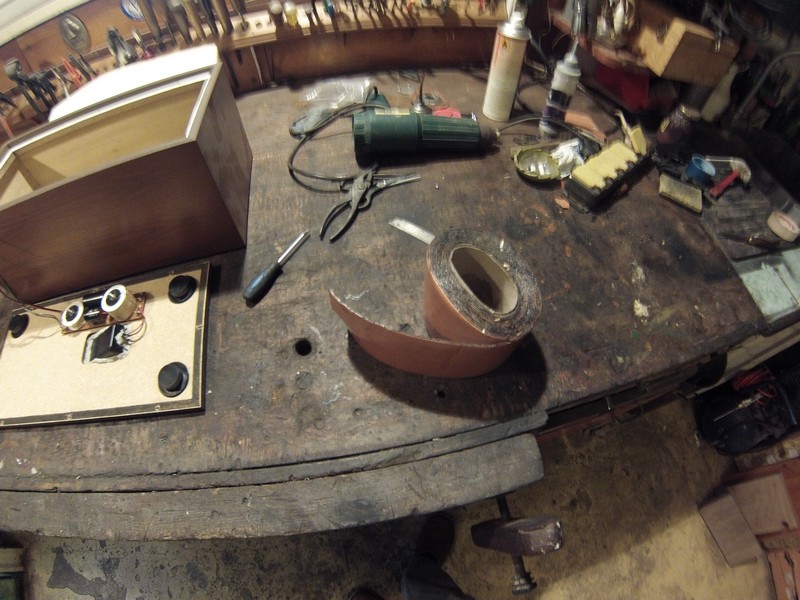

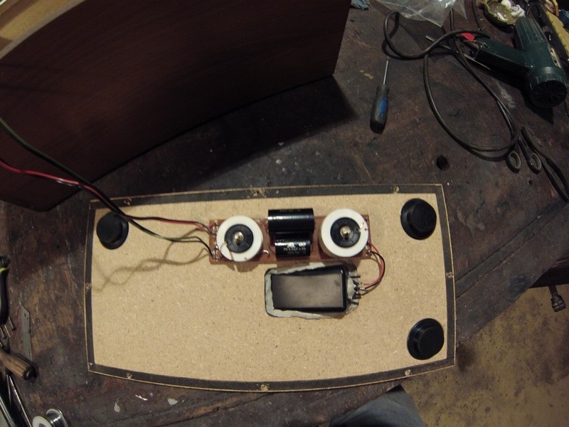

Retour sur ces duals ; après une bonne utilisation, j’ai décidé de suivre les conseils de Clavette /Cédric pour essayer de les améliorer :

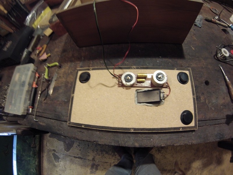

Achats de condo SCR MKP 20 et 8.2 microF pas très chers. Et j’ai trouvé des bandes de goudron que j’avais en stock pour réparer ma toiture.

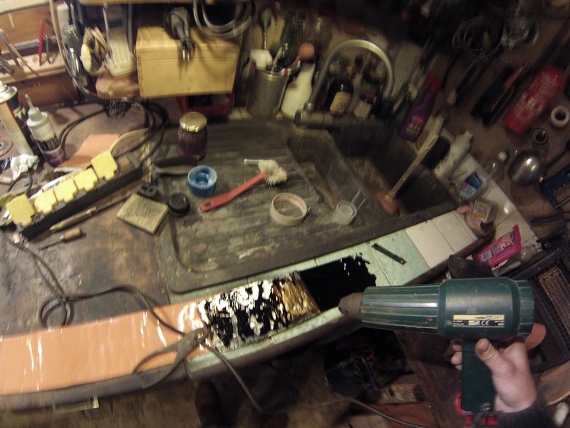

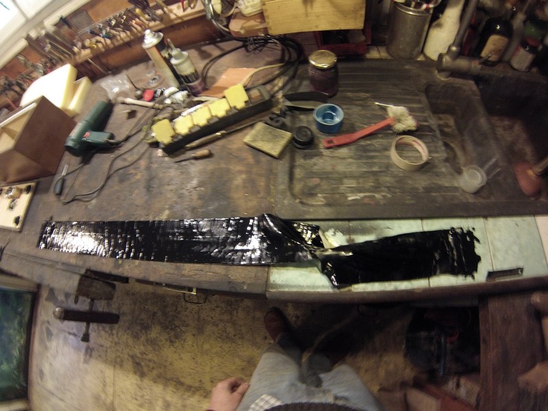

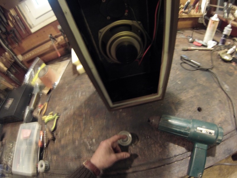

L’ouverture est cette fois facile. Le filtre se démonte sans problème et la plaque dispose de plusieurs trous pour des tailles de condensateurs différents, quel bol. Par contre la soudure est difficile à fondre… Voilà, c’est fait en 20mn. Voici le rouleau de réparation de toiture. Une couche de protection du goudron et un film aluminium orange qu’il me faut retirer. Je coupe d’abord une bande faisant un peu plus que la périphérie interne de l’enceinte. C’est assez difficile, je ne conseille pas même si c’est pas cher, mais je l’avais… Le plus dur est d’amorcer avec une lame pour pouvoir tirer doucement à la pince tout en chauffant au décapeur thermique. Et je colle le début du goudron pour pouvoir tirer. Après il faut laisser refroidir avant de manipuler ou ça colle fort comme ici. Mais on peut sans problème faire des raccords. Il s’applique alors sans problème dans l'enceinte. Puis je retire la bande de protection.

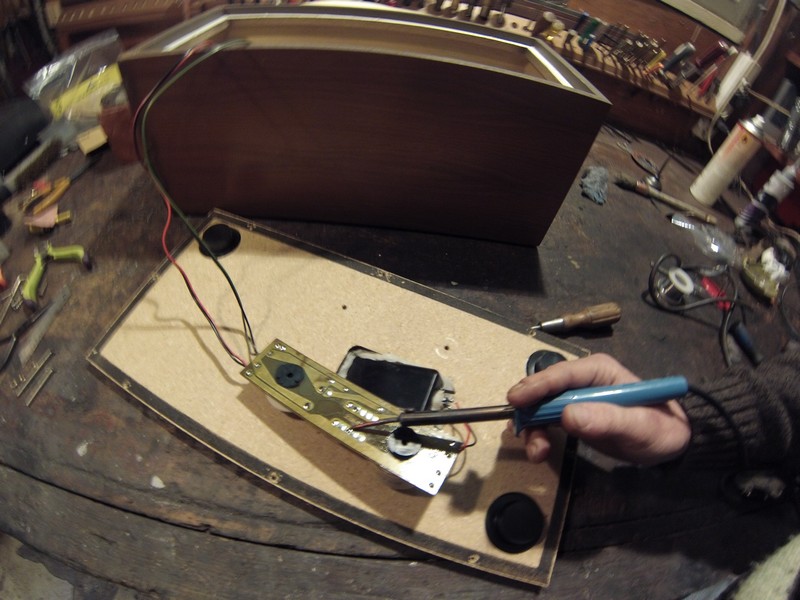

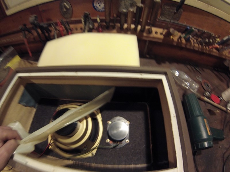

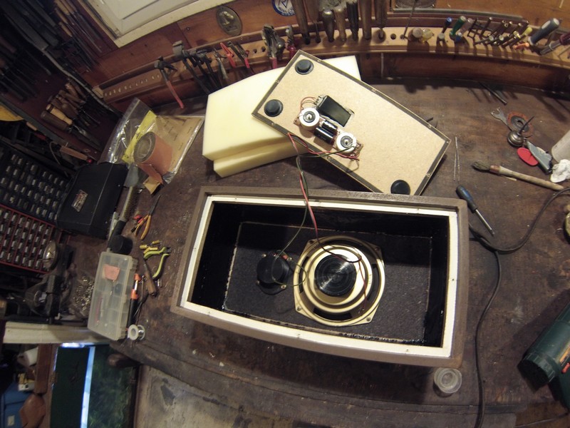

Et je refais la même chose avec une bande complémentaire moins large en chevauchant.
Le gain existe mais n’est pas mirobolant, mais semble s’accentuer après 2h d’écoute.
Les basses saturent à un plus fort volume qu’avant et les vibrations sont effectivement moindres.
Les aigus sont un peu plus présents qu’avant, et surtout l’aspect métallique que j’avais signalé sur les sons mediums est nettement moindre.
L’ensemble est plus doux, mieux équilibré et moins fatiguant. Je les ai associées sur le même ampli avec mes Scott S15 qui les complètent bien dans les graves, et semblent du coup ternes dans les médiums en comparaison, mais ce n’est pas le même niveau de sortie, puisque les duals sont en 4 Ohms et les Scott en 6/8 Ohms.
Après 3h d’écoute et en stéréo sur les quatre, c’est de mieux en mieux. Ouf, ca valait le coup…
Merci Cédric.
Enfin, l’ensemble est ramolli au thermique faible puissance,tout en appuyant et en lissant avec un doigt bien mouillé.
Voilà, y a plus qu’a mettre les plumes, euh non, la mousse, et refermer.
