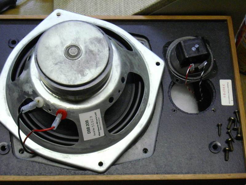

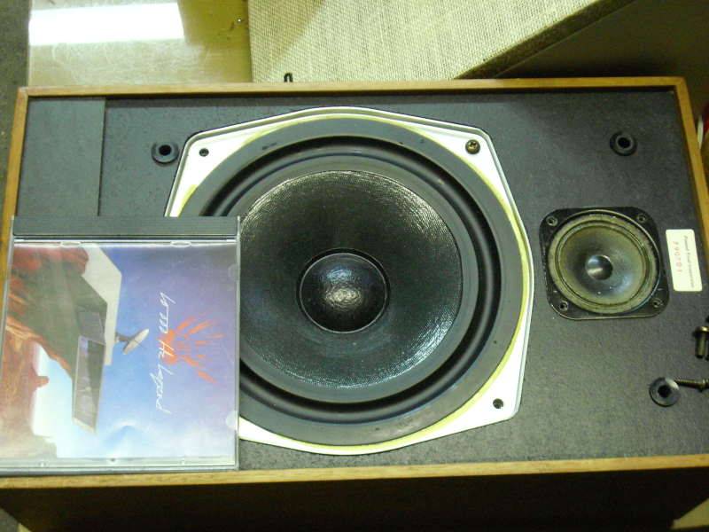

Alors voilà la photo (pas trop mon truc les jolies photos, j'ai du mal à faire une truc popre ...)
Pas trop le temps ce soir, mais au moins, ça vous donne une idée de "la chose" Il manque le tweeter sur celle qui a le cache. Pas d'infos sur ce tweeter ... ?! Quelqu'un a t il quelque chose là dessus ?
Et la doc d'époque : Pas encore écouté, mais je crois que le medium DSB 208 a équipé pas mal d'enceintes de qualité. Il a une bonne tête, reste à voir comment il sonne.
A suivre !
A suivre !

bizzare pour le tweeter restant , ces 2 trous aux dessus du tweeter ne seraient pas des trous de vis
j'ai eu une paire de Mordaunt-short , un modele plus petit mais contenant un boomer semblable associé à un tweeter à cone
je les ai vendues la paire que tu as acheté avait elle ce tweeter à cone en origine?
vérifie les trous de vis sur l'autre

Merci pour ces photos et ces gros plans ! Sympa d'avoir pris le temps.
Le tweeter d'origine est monté sur un support triangulaire.
Les vis supplémentaires fixaient simplement le tweeter de rechange monté par le précédent propriétaire.
J'ai plusieurs paires de AUDAX hy 014 (je stocke un peu en cas de pb avec mes "Cantilène").

Voilà, c'est fait !
Après 2 heures d'écoute, quelques impressions.
Comme je n'ai pas trouvé les tweeters d'origines, je mets en place des AUDAX hy014 (j'en ai en stock pour mes vilanelles).
Alors ?
Alors assez surpris ! Le médium a une bonne tête, il le mérite.
Dans ce registre, cette enceinte n'a pas de défaut (J'imagine que c'est un modèle d'entrée de gamme / milieu de gamme, je fais la part des choses)
Avec le tweeter d'origine, c'est pas la joie. Pas d'aigu, un peu pâle
Avec la paire d'Audax, vraiment vraiment mieux :mrgreen:
Au bout de 2 heures, un peu acide quand même (mais le filtre n'est pas fait pour ce tweeter).
Au final, rien à dire, ça fait de la musique.
Cette petite Mordaunt va prendre place dans la chambre de l'un de mes fils. Il est venu écouter avec moi ... il a adoré.
Alors ?
