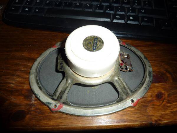

J'ai des HP grundig de la même époque,ça marche fort bien mais rien à voir avec un large bande....Tout au plus un médium voir un haut-médium..
Par contre le rendement est élevé et ça monte très bien... :helloman:
Plutôt original le diffuseur , complètement à l'opposé des ogives actuelle..

Comme convenu j'ai démonté et testé les HP avec la pile, ils répondent tous présents, plutôt bon signe.
A priori les boomers ont du être changés, car il y a d'autres trous de visseries légèrement plus larges dans le bois.
Les HP ont l'air dans un état correct, seuls les 2 HP des aigus semblent abimés au centre, il manque certainement une fine membrane non ?
Je suppose maintenant que le problème des 2 HP qui ne sortaient aucun son vient du circuit, les branchements étaient bons et il n'y avait pas de fil coupés.
A votre avis que dois-je changer et comment tester pour faire jaillir à nouveau la zizique.
Voici quelques photos pour illustrer ce que je vient de vous dire.
Bonne journée à vous
Stef

Et bein voila,ton boomer est un psl 245/35.
Si ce n'est le HP d'origine,je pense connaitre celui qui équipait ces enceintes...
Je ferais une photo en soirée..
