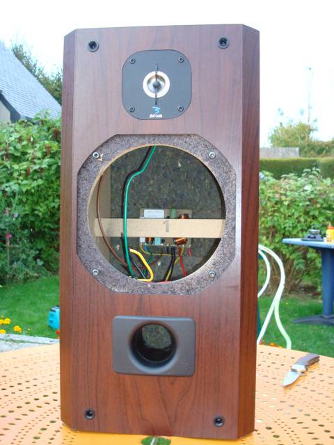

j'ai donc démonté un des hp et voilà ce que j'ai trouvé dedans !!!
Hep brezhoneg, Breizh ebet!!!
- Messages : 6034
Re: avis sur des jmlab opal 609
Behhhh .... elle est où la membrane :cpasmoi!: ...... à plus
edit: j' ai relu le début pour mieux comprendre, j' ai rien dit .

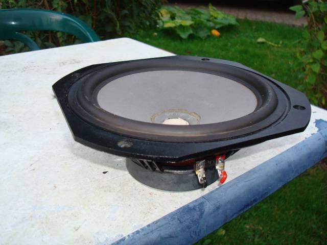

- LeTOF
- Messages : 1804
- Localisation : Oise
Si la bobine est intacte,c'est jouable....La corrosion et l'espèce de poudre blanche est assez courante sur les chassis alu..opus22 a écrit ::helloman:
Il y avait un poste la dessus.. :helloman:

bon j'ai démonté complètement le hp ......................................................................................
nettoyé...etc....bon çà fonctionne parfaitement bien, il me reste plus qu'à attaquer le deuxième!!!
