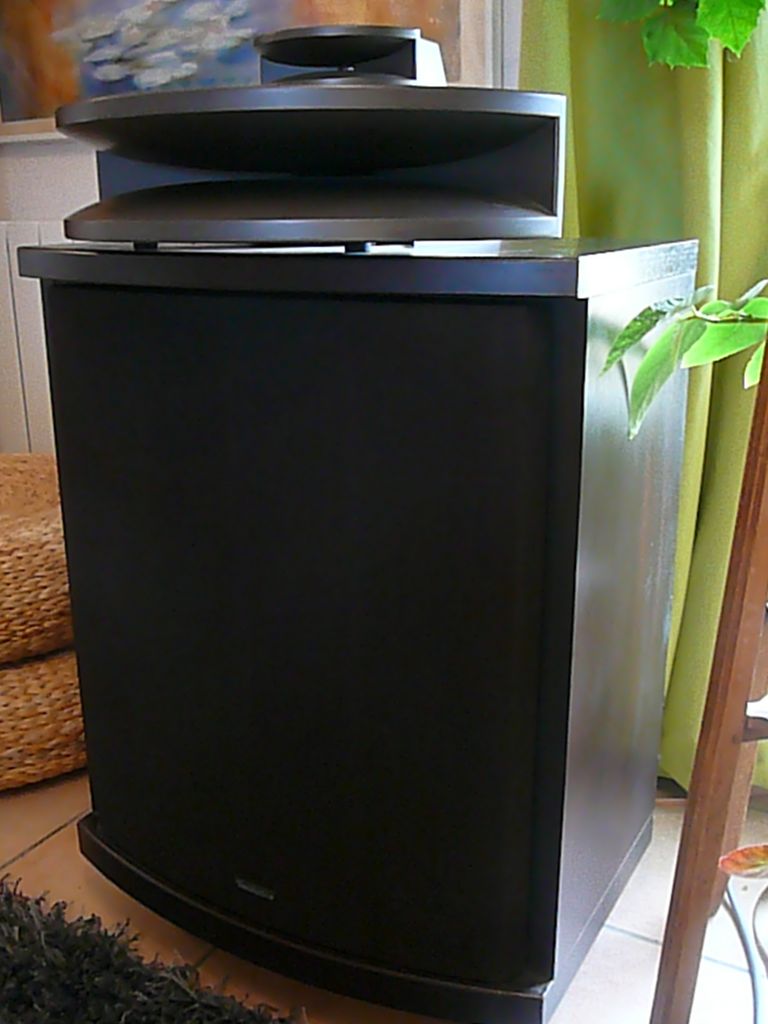

Ben assez volumineuse, 52,5 de large par 30 et 62 pour le volume de basse et 52,5 de large par 42 de profond car la trompe de médium dépasse en façade et 85 de haut hors tout; assez volumineuse mais encore Waf compatible enfin chez moi :mrgreen:
Elles pèsent assez lourd 30 KG environ, la construction est sérieuse et si les caches des pavillons sont en plastique sur le dessus le reste est en alu.
Elles sont montée sur des pieds robustes et réglables, je sais pas si on peut considérer que c'est du HDG mais ça fait pas cheap, jusqu'au cache HP de grave plus que renforcé et monté sur des caoutchoucs.

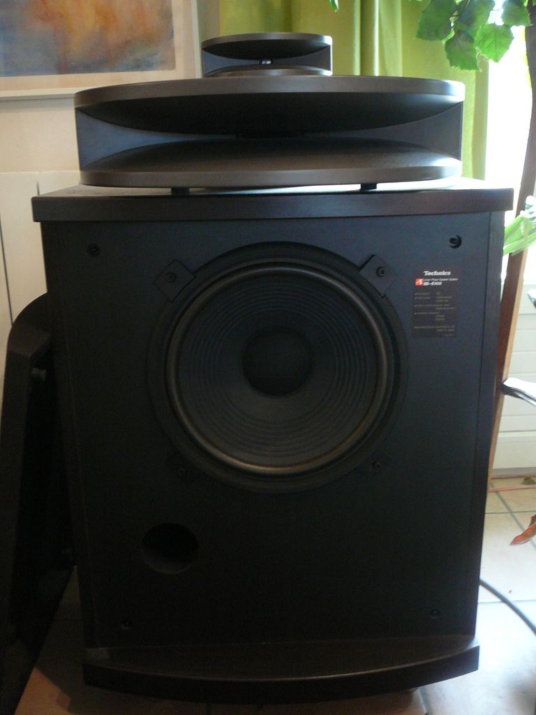

Une photo d'une enceinte
Enceinte avec 95 db de rendement et une puissance admissible de 100 watts, y a de quoi faire du bruit, un HP de 30 cm pour le grave en papier et suspension caoutchouc assez fin mais en parfait état, deux compressions(je connais pas la taille) un pour le médium et un aigu.
Les pavillon en alu on un angle de diffusion de 105 ° et la spatialisation est assez bluffante.

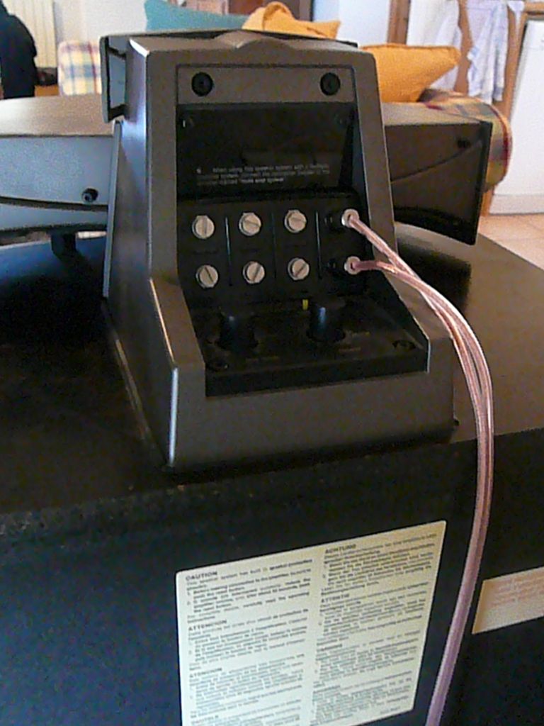

Le bornier est original pour deux choses, le serrage on rentre le câble par le trou de l'écrou et on visse sur un cône et il permet soit de passer par le filtre ou la tri amplification active.

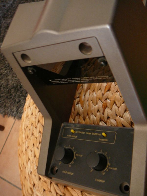

Enfin il doté de protection pour les HP et de réglage de niveau médium et aigu bien foutu,sensibles et efficaces.
Les corrections sont shuntées en multi-amplification (normal).

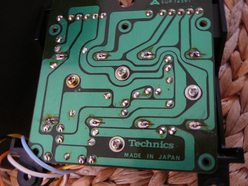

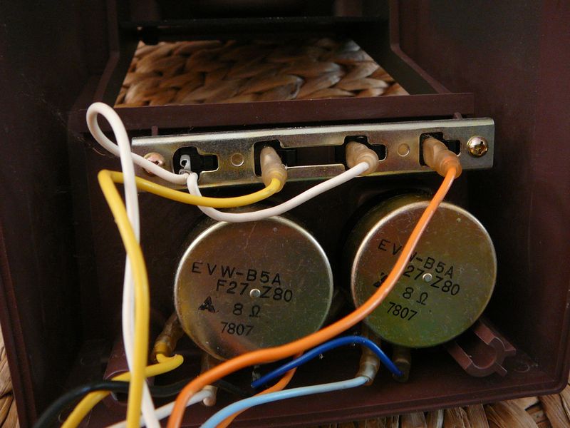

Un :up: pour vous montrer les entrailles du filtre, j'ai voulu recaper cet AM mais les condos que m'a filé Charles sont énorme par rapport aux condos d'origine qui ont encore de très bonnes valeurs ESR et en µf très proche des valeurs d'origines.
Exemple le 6,8 sont à 7,2 µF et O,12 en ESR, les autres sont du même acabit.
Le boitier arrière
Les HP médium et aigus
Le filtre
Comme vous le constaté la place est comptée et pareil dans le boitier quand il est en place.
Même les potards, ou plutôt des bobinages je pense, prennent la place.

J'ai enfin trouvé une solution pour changer les condos car malgré les bonnes valeurs et d'ESR ils ont quand même 40 ans.
Ceux que j'ai achetés hez TLHP ne sont pas du HDG mais des bipolaires à 10% qui ont la qualité de renter dans le boitier du filtre.
Les valeurs sont très proches de ceux d'origine, tous vérifiés au Peak/ESR, des dérives très faibles genre 7,1 pour 6,8 sur l'origine et 7,2 pour les nouveaux.
