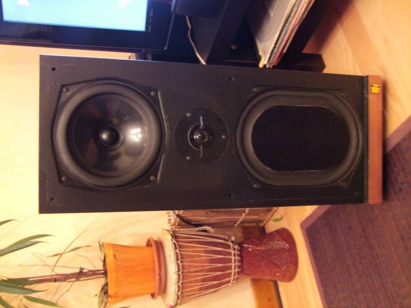

Voila mes nouvelles petites "grandes" enceintes!
Acheté pas loin de chez moi grace à DOC qui a su être rapide pour poster l'annonce dans la rubrique adéquate!
Alors d'abord photos :
L'ensemble très isocèle pour que je puisse rester assis devant l'amplis pour trifouiller les réglages
Celle de gauche:
Celle de droite:
Le petit problème:
Alors première impression "à la bourrin" en scotchant les fils derrière l'enceinte car j'ai pas encore la connectique adéquate . C'est plutôt très bon ! :cool: Donc ca ok!
Ensuite je mets l'ampli en R+L et je balance à gauche : Tout va bien ! Waw!

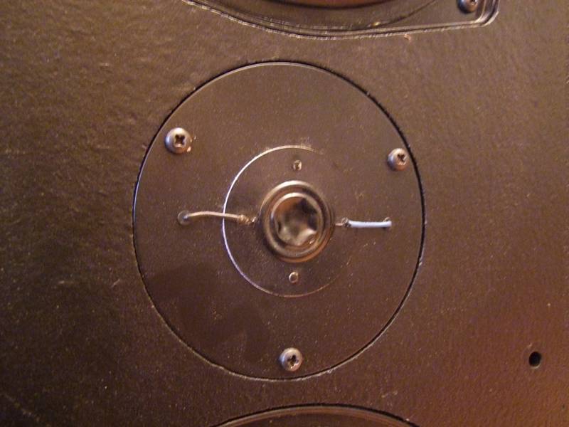

Et je balance à droite : UNhhh?? gauche -> droite ??? Ah ben la il y a un soucis, tweeter et basse fonctionnent mais le son est plus étouffé qu'à gauche. Je refais plusieurs essais et toujours le même sentiment. Son étouffé à droite.
Ca peut venir du tweeter enfoncé? Des fiches arrières que j'ai pas et que j'ai du scotché?? de l'amplis? J'avais jamais remarqué...
Mais bon ca reste quand même très honorable :mrgreen:

L'aspi oui mais ... Ça marche pas en y allant molo (avec variateur) , donc je force pas, j'attends que ma copine rentre, et j'essaierai le sèche cheveux histoire de ramolir un peu la matière.

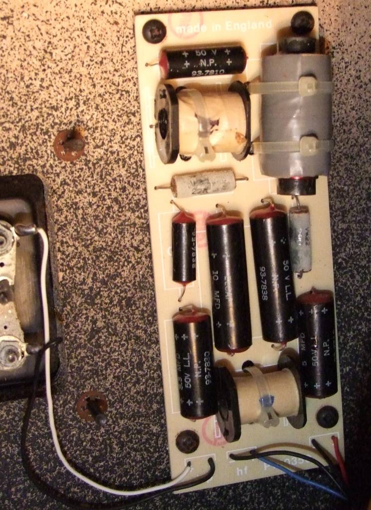

Avant d'aller dormir une petite photo du filtre de l'enceinte un peu faiblarde!
Ça à l'air d'avoir vieilli, peut-être un peu chauffé. Avis au yeux expérimentés!!!
En tout cas le filtre est beaucoup plus simple que sur mes Grundig! Et en plus il est juste vissé donc c'est pas un problème pour réparer au cas ou!

Clavette a écrit :Ok. Mais rien visuellement si j'ai bien compris. Panne vicieuse...
Le filtre présentait des traces de surchauffe au niveau de la résistance, et le condo mort était gonflé (celui du haut sur la photo):
Condos à vérifier donc sur les Calinda de Juxanouille.

Pas eu besoin d'inverser les tweeters, j'ai ressorti l'aspi du plaquard, j'ai un peu plus insister en variant doucement sur la puissance! Et la membranne est ressortie! Du coup test dans la foulé (pas trop fort le matin...)
Balance gauche->droite droite->gauche en mono et la nikel!! Plus de différence audible! Le bonheur! Vivement que je puisse essayer plus fort pour faire sortir un peu de basse. Mais la je suis au TAF donc...

Pour le T27 qui donne moins que l'autre le filtre est en effet à vérifier j'ai eu ce problème sur mes Cadenza. Les condos sont d'assez mauvaise qualité.

Je pensais aux filtres aussi. Y donne un peu moins, pas du simple au double non plus, mais c'est audible.
