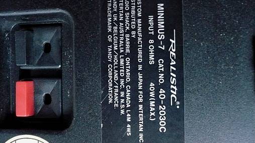

Realistic Minimus 7
Ces enceintes sont des Minimus 7 elle mesure H18 11P 11L poid 2kg piéce elle sont en métal , close , 2 voies avec hps principal diamétre 8cm et tweeter à dome tissu de 30 mm , fabriqué au japon
bonne reproduction sonore , malgré la taille de l'enceinte, à l'époque elle s'étaient vendu aussi avec un ampli tuner compacte , le system seven receiver que j'ai également et qui fera l'objet d'un autre sujet
