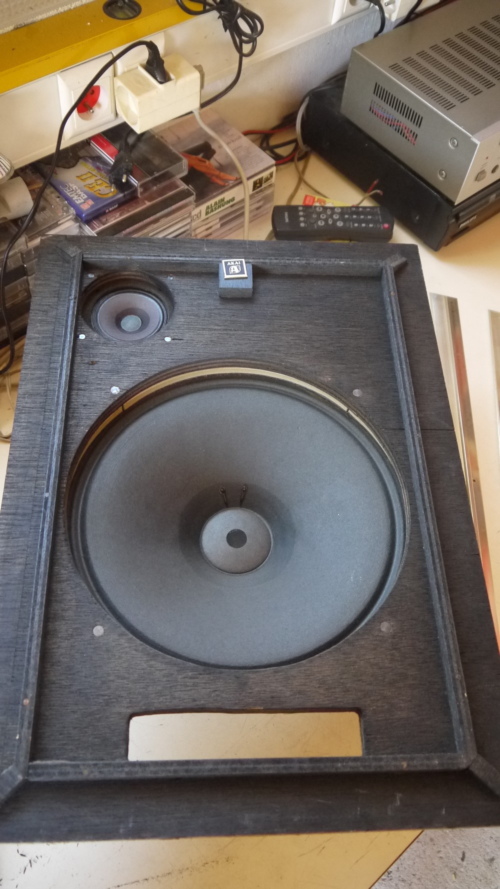

Maintenant quelques photos. Ces profilés sont superbes ,hors de prix aujourd'hui. En plus de la colle il y a aussi de profondes rayures ,pâte à bois et ponçage seront de rigueur.
Passons aux HP et aux filtres.
Les deux boomers sont des 30 cms comme neufs.
Les deux tweeters sont des Siare qui ne me semblent pas d'origine bien que très anciens (aucune trace de ces HP sur la toile)
Les filtres un d'origine ,celui avec une self et un condo.
L'autre dans son petit boitier métallique est nouveau ,tout le câblage est différent et me semble beaucoup plus sérieux que l'original. Comme vous le voyez il me reste du taf ,dès qu'elles sont finies je vous fais une présentation avec test d'écoute.

filtre , la boîte de droite serait pas d'origine ?
à gauche quelle valeur de condo ?
ces boomers Akai sont prometteurs
mais pas sûr que çà descende dans le grave
les tweeters Siare sont des intrus mis en réparation
mais à mon avis adapté
l'écoute le dira

Salut!
Oui pour le tweeter je dirai Siare TWO.
Le filtre en boîte est un BST deux voies. pas tip top... du moins pas vraiment mieux que celui d'origine. Une petite self et un condo chimique.
Si les selfs ont les même valeurs; garde les et mets deux condos de qualité

Pour les condos.
Celui d'origine 4mf 30v
Celui dans le boitier BST 8mf 25v
Par quoi me conseillez vous de les remplacer en conservant les caractéristiques d'origine ?
- damien
- Messages : 3989
- Localisation : Nancy
Re: Akai SW130
Tout dépend des hps. Les tweeters sont en 8 ohms d'après la doc. D'ailleurs Siare préconise de mettre un 2 uf (coupure vers 10000Hz) mais ce sera peut être haut pour le Boomer
Ici disons coupure à 5000 Hz avec 4uf.
Avec 8uf, tu couperas encore plus bas, vers 2500 Hz
Le siare peut descendre à 2000 Hz d'après la doc

le filtre BST ne serait pas adapté
as tu les moyens de mesurer une self ?
soit un générateur de fonction et un oscilo ou un pont de mesure
il faudrait connaitre la valeur de la self qui semble d'origine
pour pouvoir virer le filtre BST

Bonjour à tous ,
Une première enceinte est enfin rénovée .
Après suppression des résidus de colle ,ponçage et cirage couleur merisier foncé j'ai obtenu une caisse presque potable
il reste quelques rayures plus profondes que l'épaisseur du placage .
J'ai remplacé le tissus d'origine par du lin gris/écru .
J'ai rajouté des prises bananes tout en conservant le jack.
Essai : elle fonctionne ,je ferai un cr d'écoute lorsque les deux seront opérationnelles .
De prime abord ça a l'air pas mal ,grave un peu light ,aigu présent sans agressivité par contre la sensibilité doit être assez élevée.
