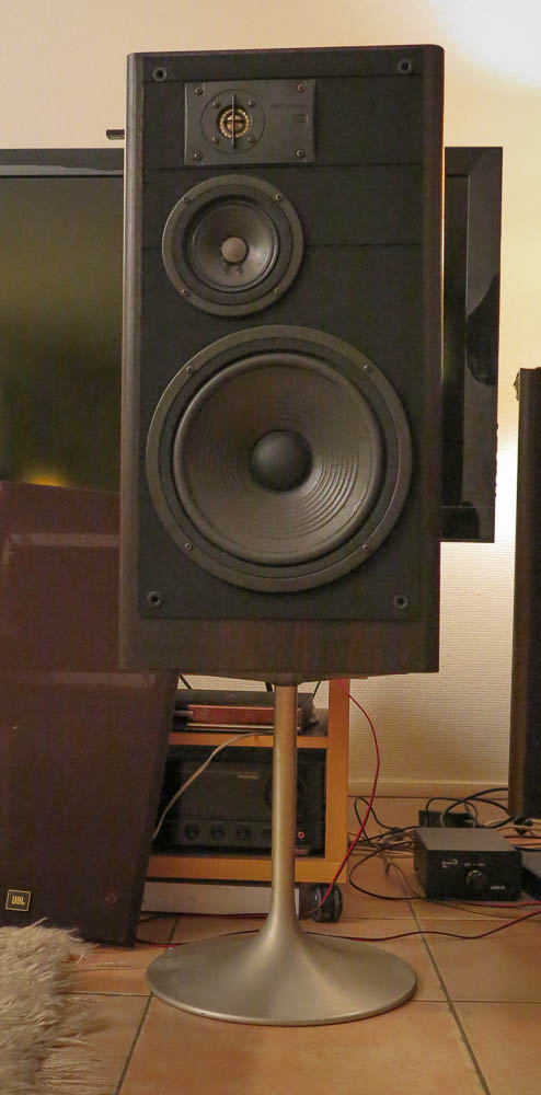

Je pensais avoir fait cette présentation, et je me rends compte que je l'ai totalement oubliée ! Je rattrape donc cette erreur...
Je vous présente ma prise faite cet hiver dans une brocante voisine, pour un prix plus qu'attractif :
Des JBL LX55
Ce sont des enceintes des années 1990. Le catalogue français est dispo sur Hifi Engine. Elles appartiennent à une famille d'enceintes avec un nouveau tweeter en titane (pour l'époque). Nous verrons à l'usage.
Petite présentation rapide :
  • Type: 3 voies bass reflex (event arrière)
  • Bande passante : 40Hz to 20kHz
  • Puissance d'ampli recommandée : 10 to 200W
  • Fréquences de coupure : 800, 4000Hz
  • Impedance : 8Ω
  • Sensibilité : 92dB
  • Bass : 1 x 250mm
  • Medium : 1 x 125mm
  • Tweeter : 1 x 25mm titanium dome
  • Dimensions: 660 x 343 x 298mm
  • Poids : 15kg
C'est un peu plus gros que les Pioneer S-510 qui sont passées chez moi, mais aussi plus lourd (15 vs 10kg) !
Les HP sont mieux finis, plus imposants même si pas plus gros (enfin pour le boomer au moins). Contrairement aux S-510 qui utilisent une combinaison tweeter + super-tweeter, ici ce sont de vraies trois voies.
La présentation est belle, une plaque de mousse habille la façade (fonction amortissante ?). Les HP n'ont pas d'habillage plastique : à l'exception du tweeter c'est tout en métal.

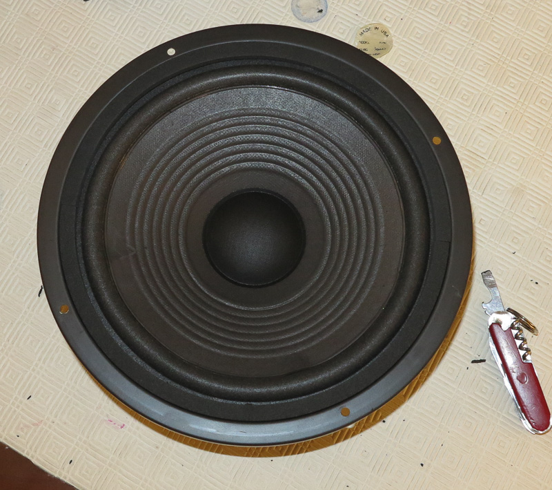

Le boomer, qui de profil peut se confondre avec celui des Pioneer, mais je pense que ce n'est qu'une impression :

Et coup de bol, les suspat's commandées à la mauvaise taille pour les Pio passent sur ces boomers...
On remarque un petit défaut sur le cone, il a du prendre un coup ou autre ?
L'autocollant "made in USA" qu'on voit sur la table était collé sur le boomer. C'est un bon signe je pense...

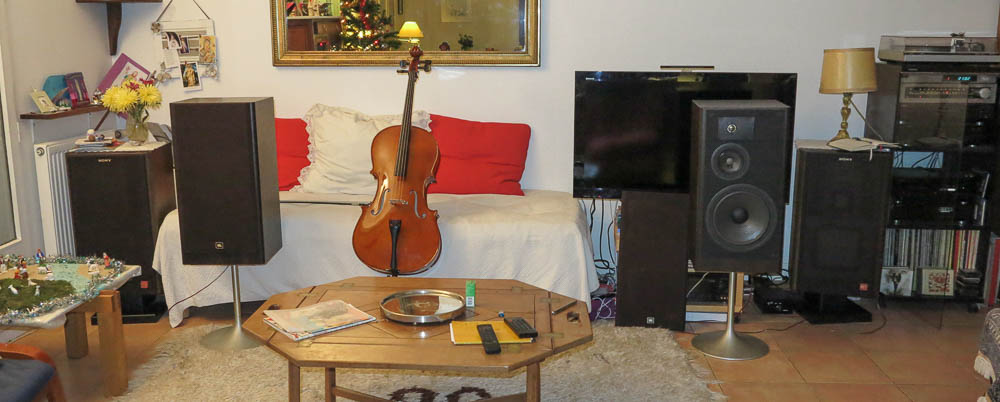

J'ai écouté diverses musiques ce week-end, tout en bossant dans mon salon : du jazz bien sur, mais aussi du rock, du classique... et je suis bluffé. Quand je pense qu'elles m'ont couté au bas mot un total de 20 € (achat des suspensions compris) j'en suis très très satisfait !
Les aigus sont propres, pas agressifs, mais bien présents pour mettre en valeur les hautes harmoniques. Les médiums sont très bons rien à redire sur les voies, les bois, les cordes, ... Et les basses sont profondes, moins marquées et plus sèches que sur mes grosses Sony, mais elles sont là et descendent bas ! Les specs donnent 40 Hz mais à mon avis elles vont plus bas encore (peut être avec un rendement moindre, mais elles y vont).
Je n'ai pas ressenti une grosse différence entre les enceintes au sol ou sur pied.
Place aux photos :
(J'ai fais le ménage depuis les photos)
Les n° de séries sont distants de 3 unités seulement, donc c'est bien une même série.
Si ce sont des "bas de gamme" de JBL, alors je comprends qu'on recherche les hauts de gamme ! Qu'est-ce que ce doit être ?!?!?!?

Bas de gamme ou pas, peu importe pourvu qu'on ait l'ivresse....
C'est une jolie présentation. Merci Charly. Joli violoncelle également. :mossieurpropre:
