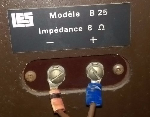

Je viens présenter mes L.E.S B25 fraichement ressorti du grenier des parents.
Je n'ai trouvé aucune info à propos de ces enceintes sur le net donc voici une petite prez.

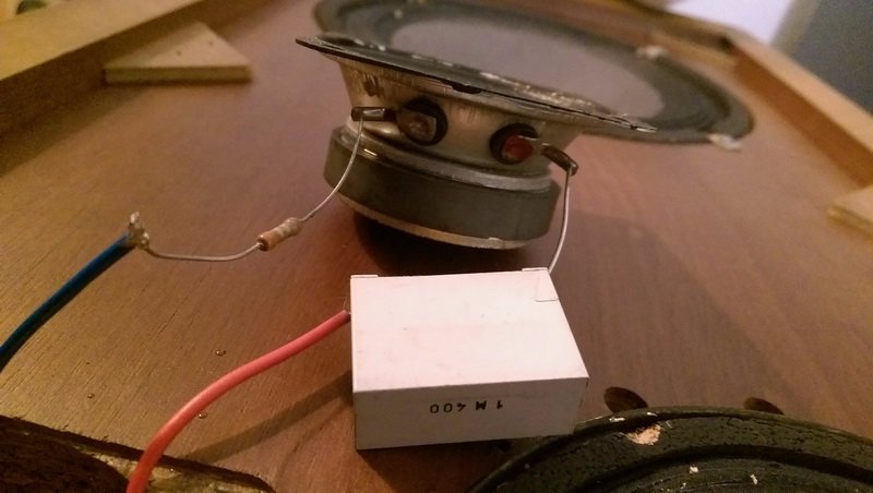

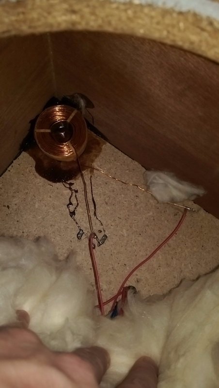

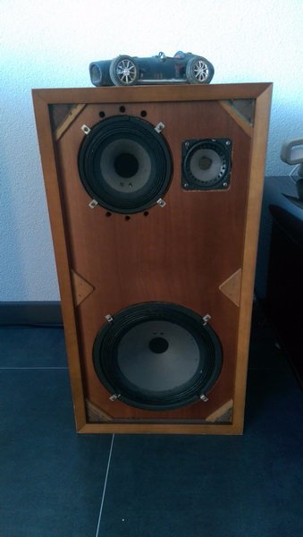

Petit démontage pour voir ce qu'il y a dedans (N'hésitez pas à commenter, c'est la 1ere fois que je démonte des enceintes, je n'y connais rien)
Je n'ai trouvé aucune inscription sur les hp pour connaitre leur provenance
Le + en entrée de l'enceinte va dans la bobine puis sort vers le "gros" hp

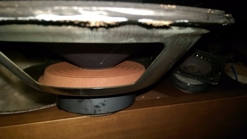

Apparemment rien de casser, j'ai un doute sur les "petits" hp car quand je met le doigt dessus, je ne sens aucune vibration et ce sur les 2 enceintes.

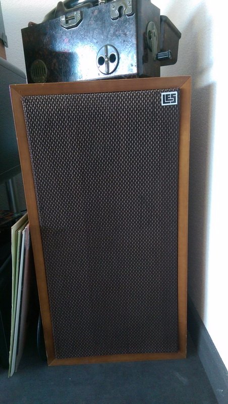

Le son est assez bon sur du jazz ou classic par contre des qu'on passe sur du rock, le son devient moins clair et les basses sont je trouve mal reparties (pas clairement définies)
Désolé, je suis débutant dans le domaine, je n'ai pas encore les termes techniques. :libérer la parole:

Le filtre est vraiment fait à l'économie. Mais parfois plus c'est simple...
Sinon le médium a l'air vraiment bien motorisé. Ça doit être sympa à l'écoute.

Pour ce qui est du grave, je pense que tu pourrais gagner en définition si tu les surélevai une peu, sur quelque chose de lourd.

je suis d'accord avec toi mais les tweeters et les mediums me paraissent différents sur les deux paires proposées, medium alnico cone papier suspension multipli pour l'une, medium membrane traité et suspension caoutchouc pour l'autre. Tweter TW8b pour l'une ou Tweeter cône papier pour l'autre.. Peut être associer les deux posts non ?

Merci pour la présentation, les trois HP ont l' air d' être des Siare.
Pour le filtre c' est du simple, mais ce n' est pas un critère absolu.
Le (les) condensateur(s) est peu visible, un point d' amélioration possible éventuellement. Les tweeters fonctionnent il ? en sort ils quelque chose ?
Pour les basses l' HP limite surement les choses. Par contre un placement différent des enceintes ( ta présentation)
apporterait un gain certain. Le placement d' une enceinte en encoignure ne peut qu' apporter de la confusion et des résonances.
Et surélève les un peu. A titre d' essai dégage aussi les enceintes du mur, après tu as peut être les contraintes de la pièce
d' écoute, mais fait l' essai !
