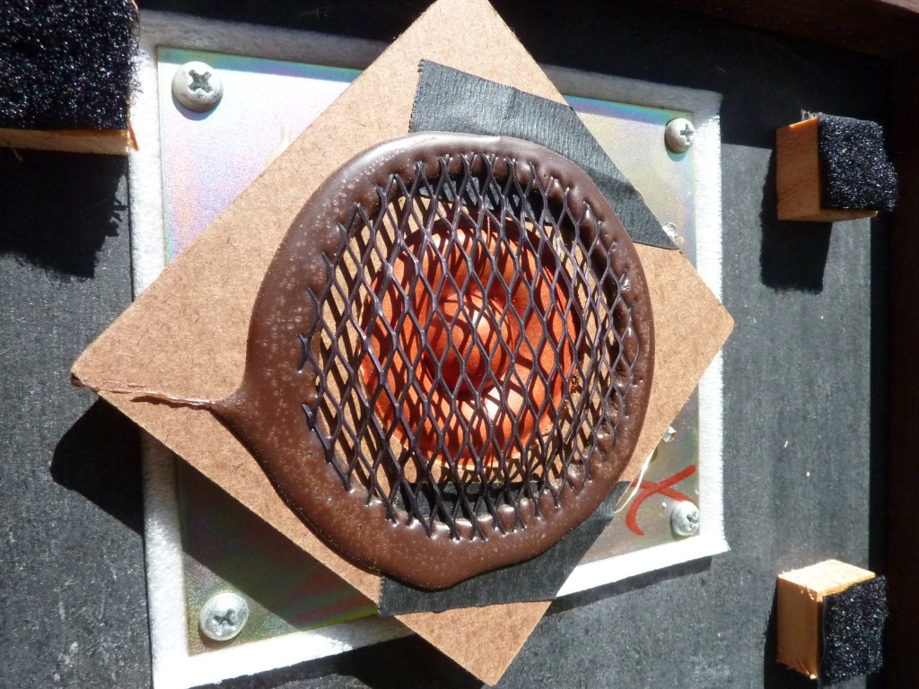

J'ai donc refait ces boites il y a qqs mois, j'en avais profité pour faire des photo et donc maintenant un petit post' pour la mémoire/les archives/la culture... maigre contribution... :spamafote:

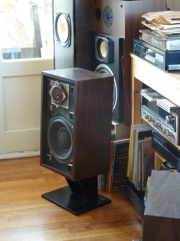

Elles tournent sur un petit receiver (ampli-tuner) Pioneer des année 70, coffre en bois qui doit faire au max 20/30watt.
Je n'ai pas encore pu passer le bouton du volume au dessus de 11H.

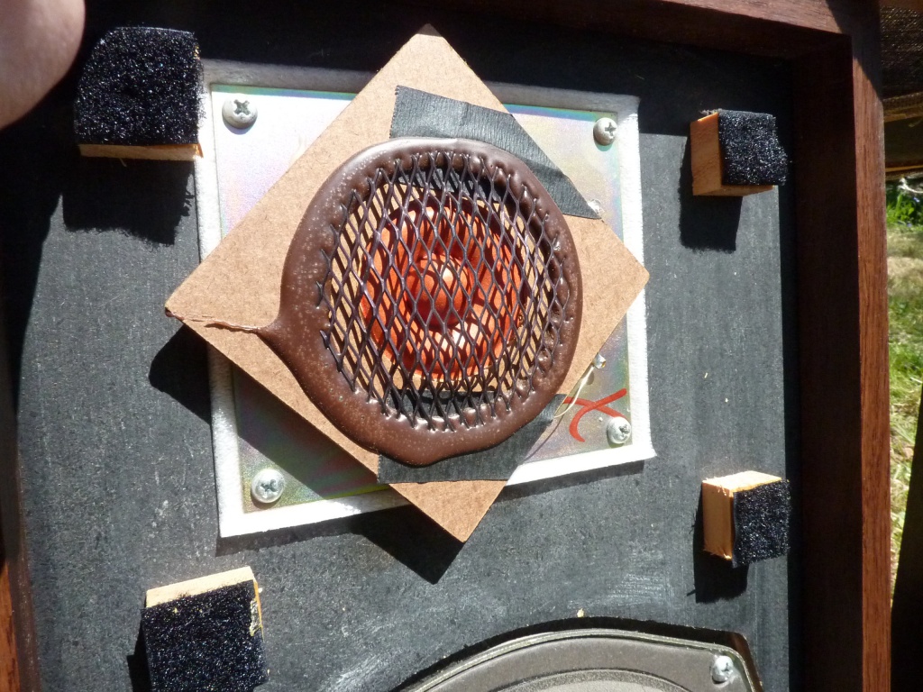

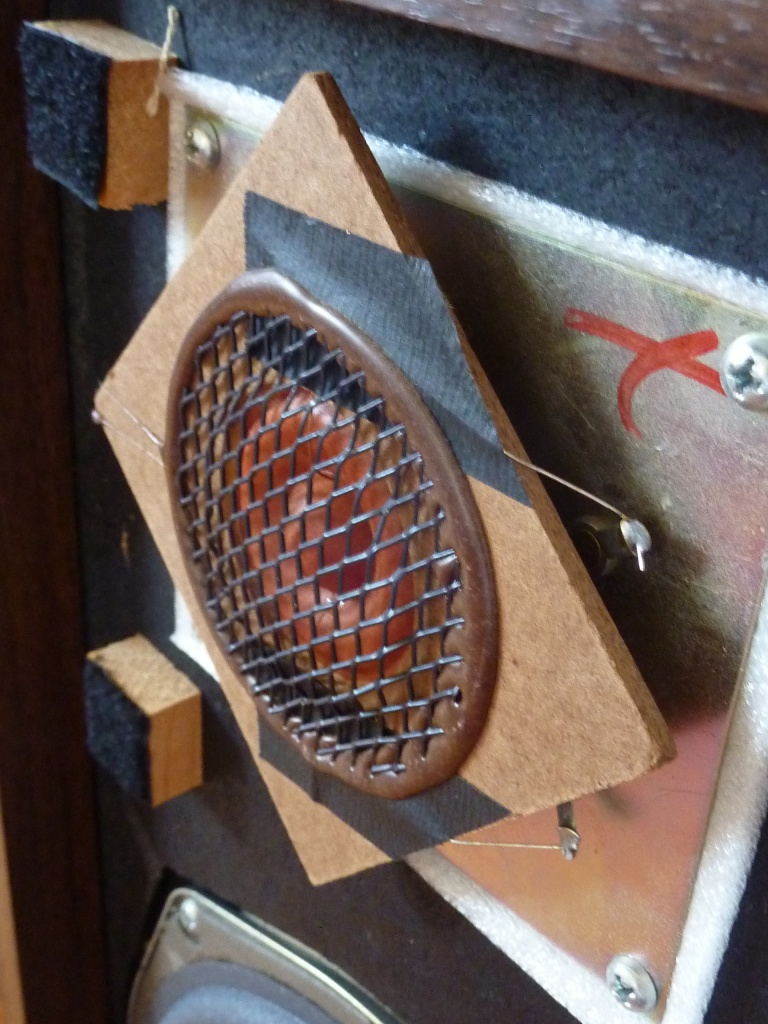

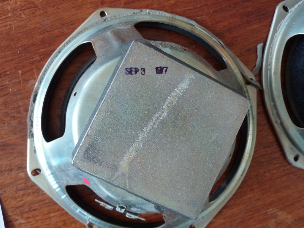

Un boomer spécifique et un tweeter aussi spécifique

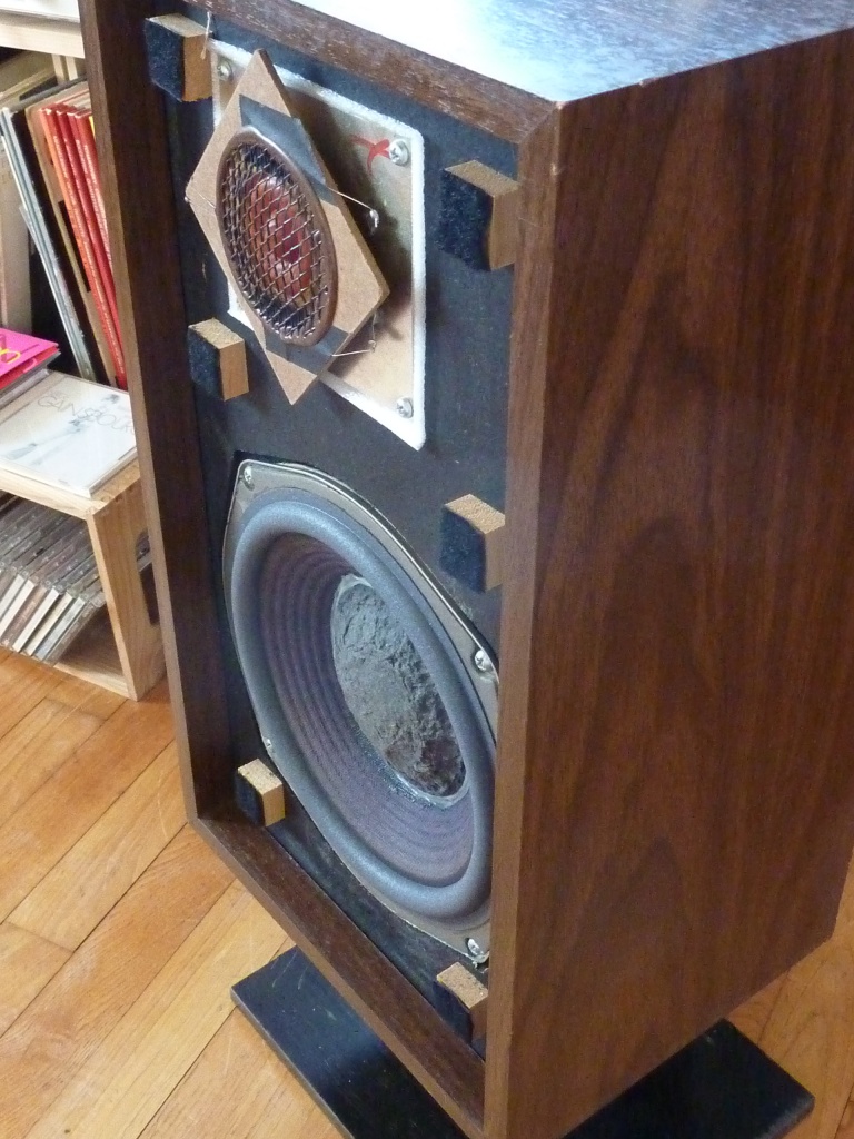

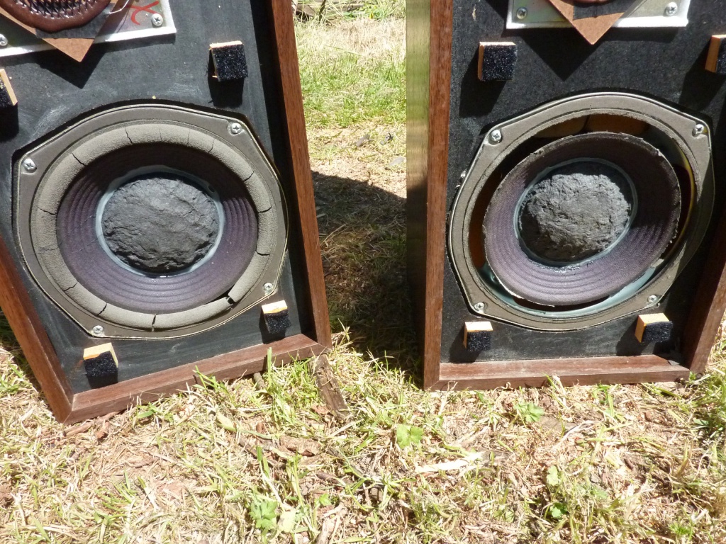

le boomer à un gros aimant carré, un cache poussière fait maison presque à la main, et le dos du cône est aussi d'un look papier-maché... (ces photo dates de la réfection des HP, le collage des nouvelles suspensions)
les boomer sont datés de 1977
le tweet est surnommé oeuf sur le plat, il y a aussi eu une version en vert au lieu de ce rouge-orangé

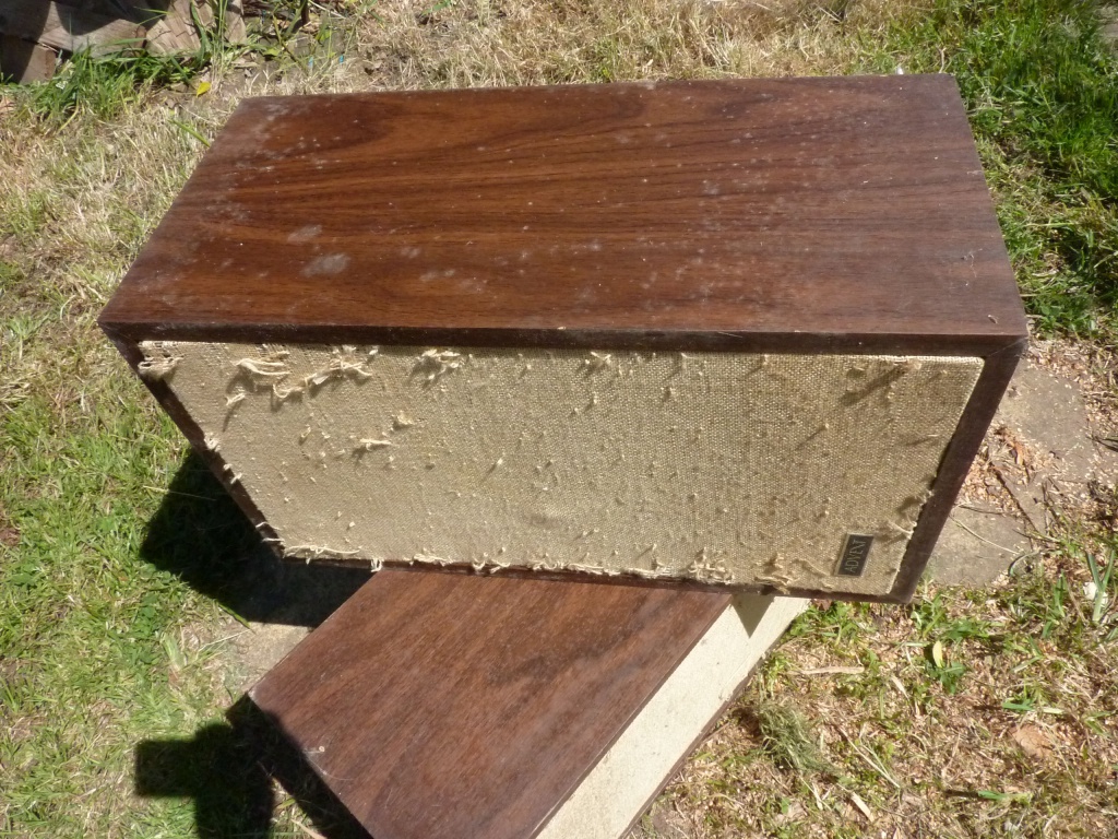

Ces boites ici présentées reviennent de loin, cela faisait 25ans qu'elles trainaient dans le garage de mes parents, du boulot il y avait quand je les ai récupéré.... :autralia:

Niveau rendu :
Je suis une brelle en CR, donc ça va être très court....
J'ai été surpris par la qualité et la présence du grave, et ceci déjà présent à faible niveau d'écoute, ce qui est très agréable. Tout est là, c'est pas boum-boum du tout. Les médium ne sont pas en retrait mais bien présent, c'est fin et très agréable, bref surpris et conforté dans mon souvenir d'adolescence.
Leur rendement est aussi très intéressant (puisque 4 ohms), elles doivent pouvoir ce satisfaire de petits amplis peu puissant. Donc sans doute très bien aussi sur des petits ampli à tubes style EL84.

Tu as collé la suspension sur le cercle en carton disposé sur le saladier. A l'origine elle était collée sous ce disque en carton. Non ?

Effectivement je suppose que El Blue n'a pas trouvé les suspensions du bon diamètre, ça ne doit cependant pas influer beaucoup sur le mouvement du HP. (?)

oui sur la photo du Grave en gros plan, j'étais en train de positionner à blanc pour vérifier la bonne taille.
D'origine les suspensions étaient collées sur le carton, j'ai donc refait à l'identique. (Je connaissais les enceintes depuis leur achat, sinon je me serai posé des questions en me disant que qq'un avait bricolé...)
