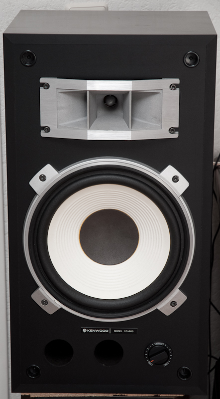

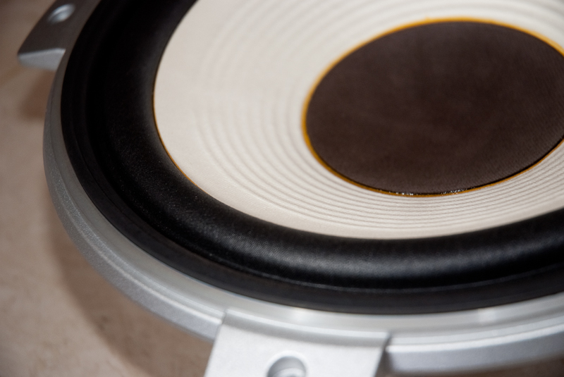

J'ai vu que leurs grandes sœurs étaient déjà présentées sur le forum alors je me lance et vous propose ici un fil sur les Kenwood LS-660.
J'ai récupéré ces enceintes avec un lot. Elles sont dans un superbe état et n'ont visiblement pas été maltraitées durant leur utilisation.

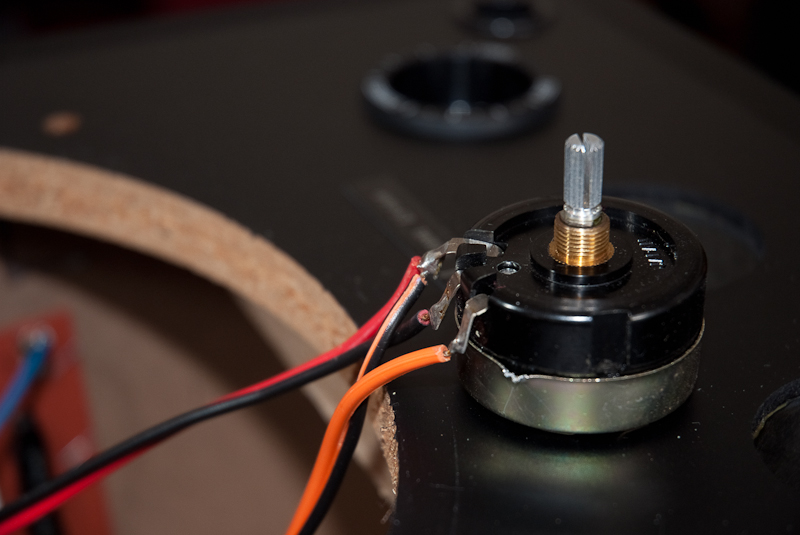

De retour chez moi j'ai fait un test rapide et me suis vite aperçu d'un gros soucis sur les tweeters. Profitant de ce jour férié je me suis attelé à leur révision complète.
En définitive, rien de grave, simplement le rhéostat qui était encrassé :mossieurpropre:
Voici maintenant ce que j'en pense.
D'aspect, elle sont de bonne facture et sous leur cache archi sobre se dévoile un look d'enceintes de disco des années 80.
L'alu bien présent souligne encore ce look "festif".
Par contre le revêtement de la caisse est assez fragile et souffre sous certains produits ménagers. Ainsi des auréoles sont présentes et se révèlent impossibles à enlever.
Côté son, on se dit qu'avec un boomer de pareille taille ça doit envoyer du lourd côté basses !
Branchées à mon Luxman je les soumets à une sélection très variée de musiques. Comme pour beaucoup d'enceintes deux voies les rythmes tranchés passent plutôt bien, Jazz, Reggae, Disco, Electro.
Ceci dit je suis très déçu du rendu. Les aigus sont omniprésents à tel points que je suis obligé de mettre le rhéostat des enceintes à son minimum et encore baisser de 4db sur l'ampli. Quant aux basses ? Pour avoir un rendu un peu sympa il faut pousser à +4db voire +6db sur l'ampli !

Bonsoir , intéressant ! de voir aussi ce type d'enceintes , le Tweeter à pavillon , le fameux HP en papier blanc etc...
le look est réussi , l'ampli et source feront la différence comme d'hab !! ...très sympa cette présentation , merci

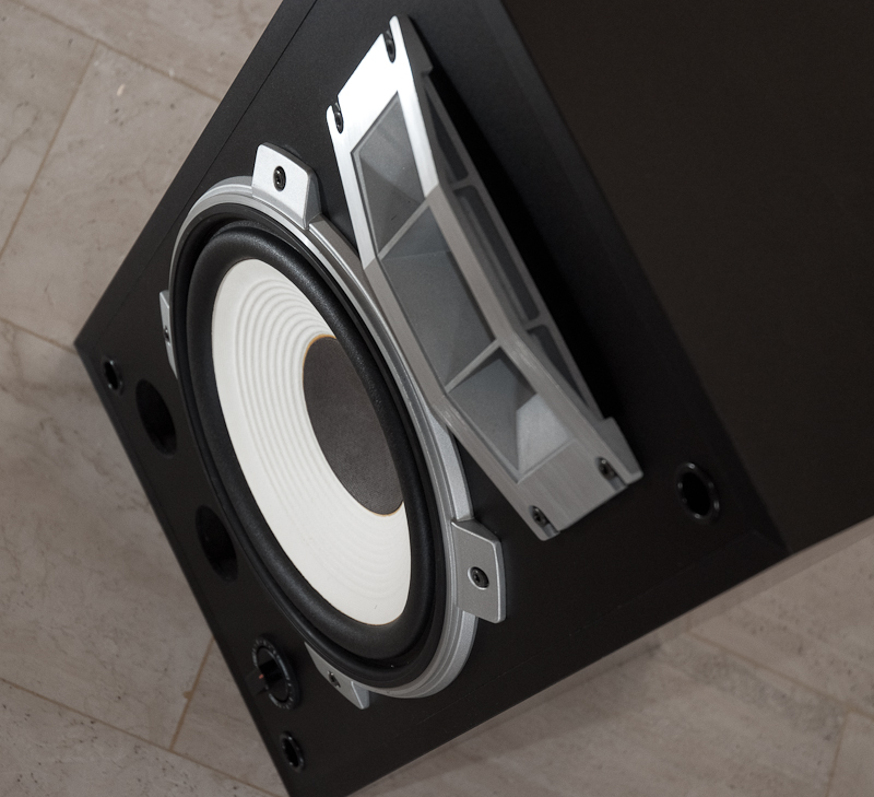

C'est justement ce tweeter à pavillon qui oblige à placer les enceintes assez haut.
Le tweeter étant assez directif sur l'axe vertical.
L'écoute est tout de même agréable les enceintes posées au sol mais si l'on veut profiter au mieux il vaut mieux les surélevées ou bénéficier d'un recul assez important.

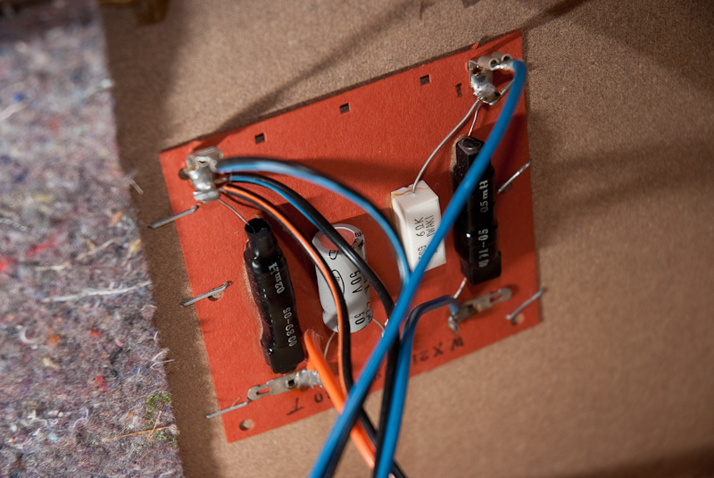

très jolies, parfaitement vintage dans le look, de beaux HP, on ne peut les écouter que le cache enlevé, c'est trop beau. je ne suis pas fan des enceintes japonaises mais c'est joli quand même. :yes!:
conseil : change le petit condos chimique par un petit MKP/MKT, tu devrais gagner en finesse et légèrement en douceur dans les aiguës.

joli paire, elle caches bien leurs jeux avec les caches (si je puis dire) mais question qui me trotte dans la tête pourquoi y a t-il 2 évents a l'avent ?
phil
Messages : 2416
Re: Kenwood LS-660
Message par phil »
2 évents de BR, c'est assez courant sur des gros diamètre de HP de grave, ça résulte du calcul de la section du bass reflex et ça permet aussi d'avoir plus de rapidité sur les graves par une décompression de la charge.
