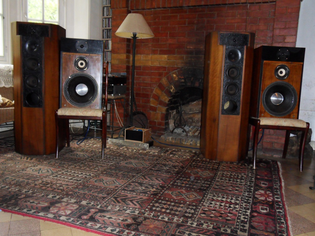

Un peu en réponse à Thierr91, une présentation des Fugue 200.

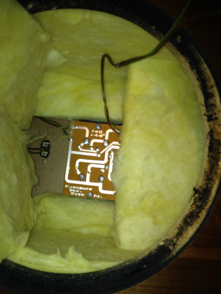

Par nostalgie j' en ai remonté une paire à partir d' une caisse contenant les médiums et les filtres. Devant l' oxydation des cables internes je les ai changé, et sans vouloir relancer la polémique sur les cables qui se termine en querelles de chiffonniers apparement à tous les coups, je peux dire que cela leur a fait le plus grand bien et que je l' ai fait pour d' autres enceintes sans regrets au contraire !

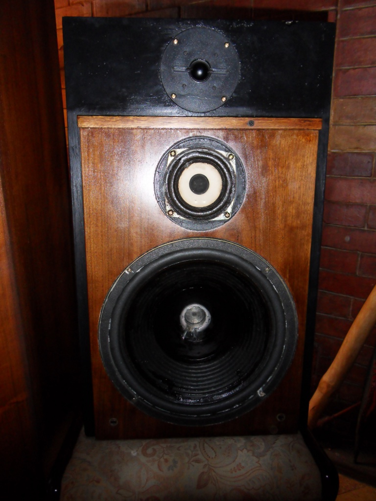

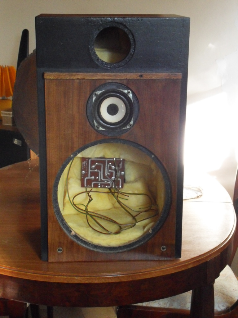

J'ai récupéré cette semaine une paire de fugue 200
Bon point :tous les HP fonctionnent même les twm réputés fragiles.
[/url
Mauvais pont: les suspensions des médiums et des boomer sont cuites.
[url=http://www.hostingpics.net]
Chance: j'aime refaire les suspension des HP
Malchance:depuis 2 jours je cherche sur le net des suspension pour les médiums mais pas trouvé encore,si quelqu'un a une piste ...........
L'ébénisterie est en bon état hormis la facade supérieure noire ou l'ancien propriétaire avait collé des caches pour masquer les tweeters.
J'ai donc prévu un leger ponçage et une nouvelle peinture noire mat de la façade
En attendant la remise en état voici quelques photos supplémentaire

BonjourKONG83 a écrit : L'ébénisterie est en bon état hormis la facade supérieure noire ou l'ancien propriétaire avait collé des caches pour masquer les tweeters.
D' origine la partie supérieure de la façade est en mousse "collée" ... seule la partie inférieure se détache.
