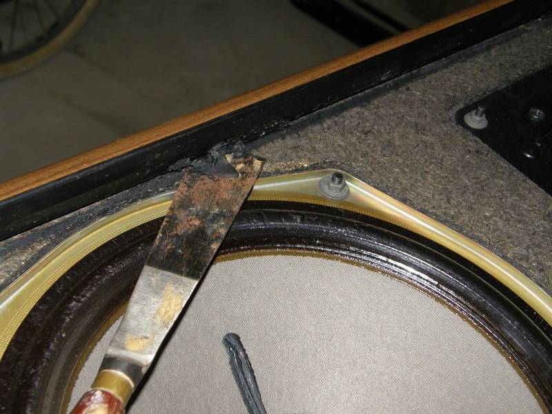

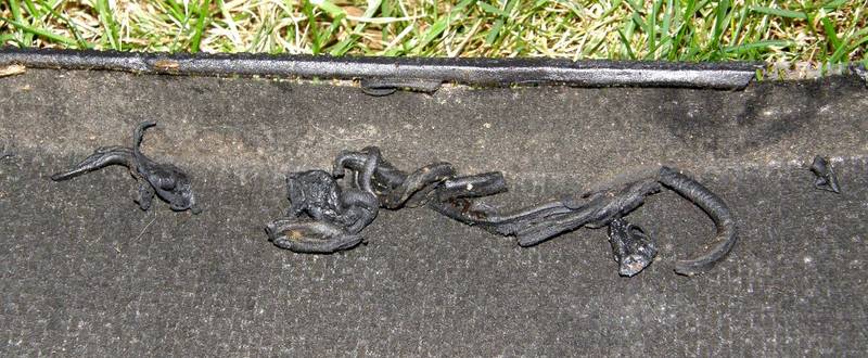

L'astuce du jour:
L'infame "mastic-colle" noir que l'on trouve sur certaines enceintes Grundig et Braun fond comme neige au soleil sous l'action d'un chiffon imbibé de white spirit ;)

Belles pieces en effet , sympas les allemandes . :yes!: Un peu de cire et elles seront magnifiques.
Pour le mastic, si je me souviens il est à base de goudron ,belle saleté.
Fait bien attention , j'ai fait pareil que toi sur de vielles enceintes et le white spirit a attaqué la colle de la suspension d'un HP. :stress:

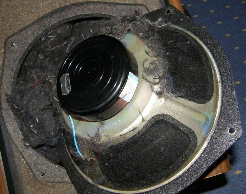

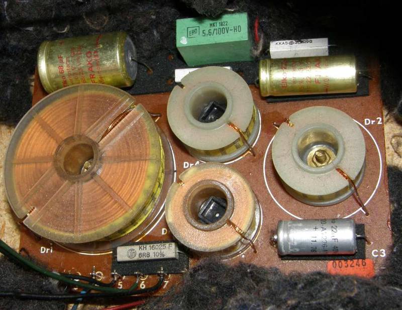

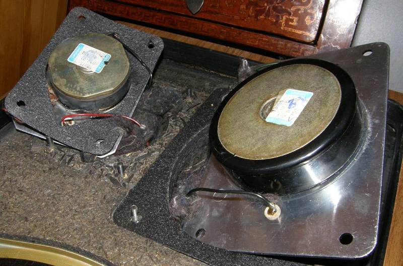

Message par Pougatchoff »
L'intérieur:

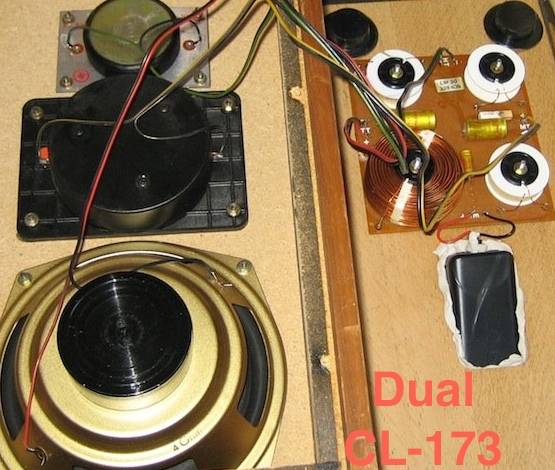

j'allais faire la même remarque (bien que je ne prétende pas être du même niveau d'expertise :prosterne: )
J'ai récemment démonté des Dual CL-173 et le tweeter à dôme ainsi que le médium à dôme sont extrêmement ressemblant :yes!:
Le filtre est également très très ressemblant, on se demande si ça n'est pas sortit des même usine ;)
