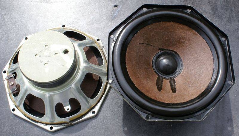

Le boomer 8060/W4 et non 8065/W4 comme l'indique le lien :?:

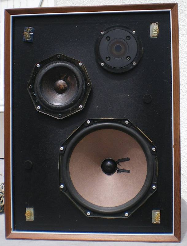

les facades sont propres sinon a refaire aussi

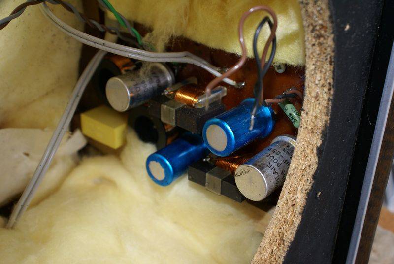

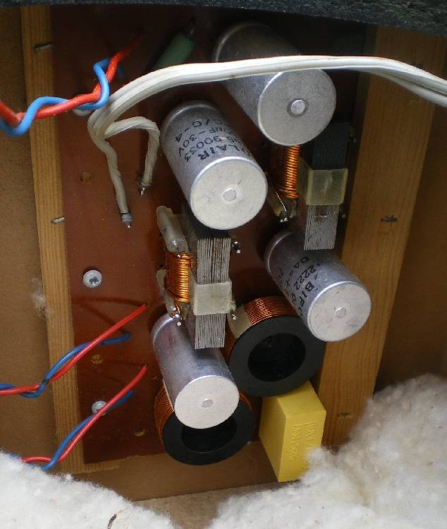

et les condos sont surement hs , sur les miennes capas au tiers de la valeur
426_filtre [800x600].jpg (98.14 Kio) Vu 21813 fois

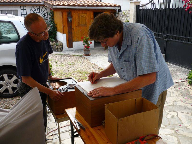

Cet après midi qui devait être une séance d'écoute comparative s'est finalement transformée en université d'été multi domaines. Sous la houlette du maître les deux apprentis ont continué leur parcours initiatique:
- Pose de borniers sur les Philips,

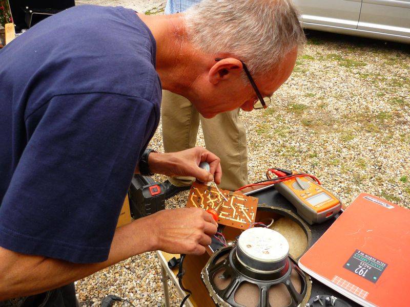

- contrôle des condos du filtre,
- Déssoudage, soudage,

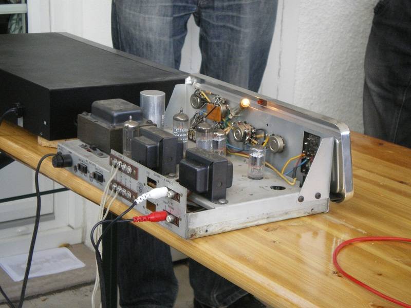

- mise sous tension et mise en route d'un ampli mystère à lampes (le Prince de la Broc avait fait quelques courses 8-) ) etc, etc....
Et finalement écoute de ces petites Philips avec l'AMP à tube de RACHID.
Nous n'avons pas oublié CAPRICORNE, ALAIN a relevé les capacités et le schéma précis du filtre. Post à venir.
Enceintes, tuner, ampli à lampes, scie sauteuse, multimètre, fer à souder...

RACHID au multimètre, sous l'oeil du patron au cas où...

l'ampli à tubes mystère de RACHID, celui là il va faire couler beaucoup d'encre...

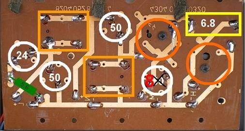

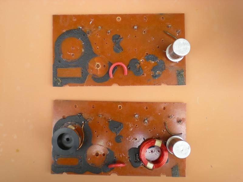

Schéma du filtre et implantations
De plus les suspensions de nos deux boomers sont différentes tes demi rouleaux semblent plus petits
Modifié en dernier par hencot le sam. 11 juin 2011 20:42, modifié 2 fois.

:helloman: Alain, pas tout à fait les mêmes boomers (8060/W4 pour moi et pour toi des 8065) non ?
Sur tes deux photos tu as le même condo à 8uF et à 50 uF, il est bien à 8 uF:
