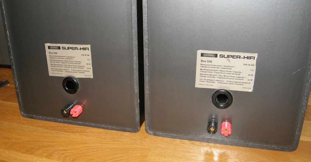

Grundig Super HiFi-Box 550 pro

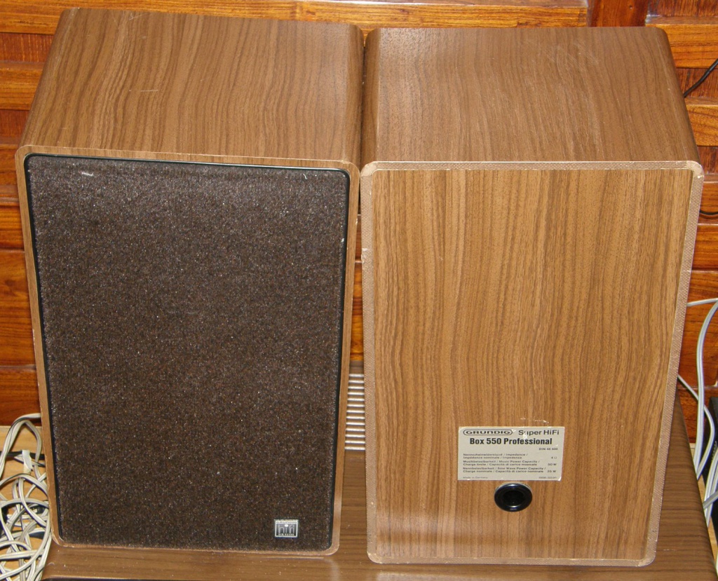

Testées rapidement sur un Sony STR4800:
Elles sont d'une plus grande clarté que les Brauns L500, c'est fluide et limpide sur de la pop. Une bien bonne surprise ces deux petites que j'ai failli ne pas prendre...

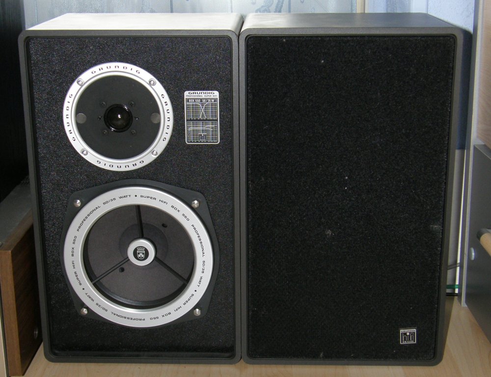

Salut tout le monde,
ça fait quelques mois maintenant que j'ai ces petites enceintes dans mon salon.
Avant cet achat, le seul truc de Grundig que j'avais chez moi était un robot mixeur.
Je me suis laissé convaincre par Stéphane au gré des pages de son site.
J'en suis très content. Je n'ai pas eu la version bois, mais la plastique gris foncé. C'est pas beau mais ça reste discret.
Le format format est vraiment peu encombrant (39x23x20 ) On peut la coller contre un mur car c'est une enceinte close donc pas de bass-reflex arrière.
Je n'ai pas spécialement fait de place pour les accueillir . Elles se sont logées là où elles pouvaient. Une dans la biblio à l'horizontal à 1.5m du sol et l'autre sur une table à 1m du sol. Elles sont écartées de 2.5 m.
Elles sont branchées à un petit receiver sansui 300L.
Niveau son, j'ai remarqué tout de suite qu'il est très aéré et bien équilibré (à mon oreille).
J'écoute surtout de l'électro, du reggae et de la musique du monde et le rendu sur ces 3 registres est très agréable, plutôt à bas volume je me fais tout de même plaisir en montant le volume de temps en temps.
Les graves sont bien définis, je n'avais eu jusqu'à présent que des bass reflex,est-ce que cela joue . Les médiums et aigus ont une bonne clarté.
J'essaierai surement le remplacement des chimique comme conseillé par Stéphane . On verra bien.
Ah j'oubliai, la connectique est galère. Heureusement que j'avais les câbles d'origine en din femelle/male. J'ai évincé la partie male.
Voilà , tout ça pour dire que je suis très content de ces petites enceintes !
Merci à toi Stéphane pour m'avoir fait découvrir que Grundig ne faisait pas que de l'électroménager .

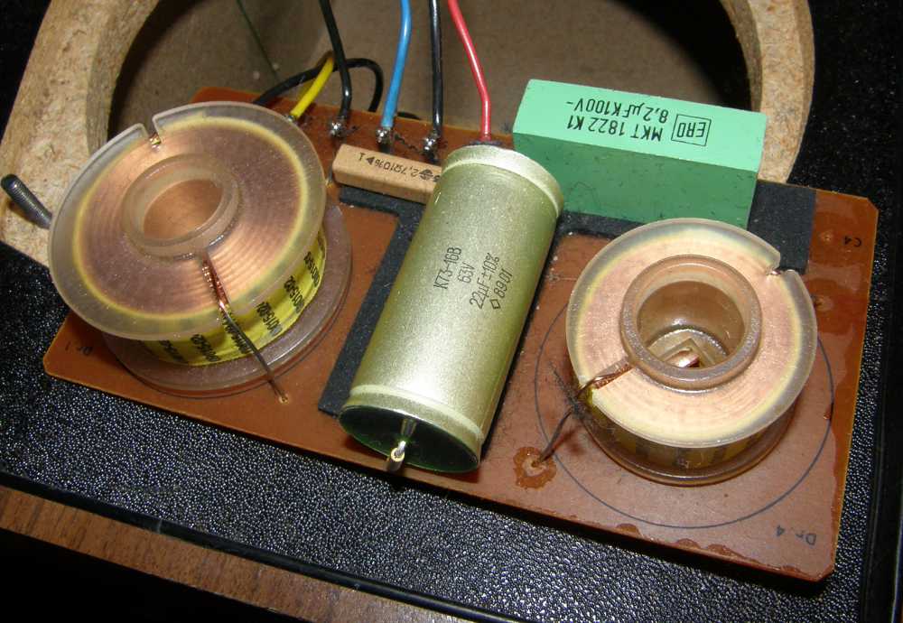

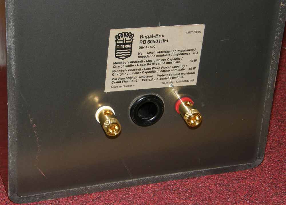

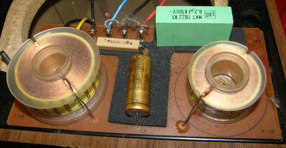

Bienvenue au club cher ami
Pour les condos le meilleur rapport qualité/prix c'est le K73 Russe mais si tu peux mettre un peu plus cher alors prends du polycarbonates K77.
Pour contourner le problème des entrées DIN il y a cette solution:

Salut,
content de faire parti du club !
Pour les condos, pas facile de trouver des k77-1 en 22uf 63 v. j'ai regardé sur la baie mais je ne trouve pas cette valeur; en revanche, en K73 pas de problème.
t'as un lien pour les k77 ?
a+

Faut surveiller sur ebay, il y en a de temps en temps.aymeric63 a écrit :t'as un lien pour les k77 ?
