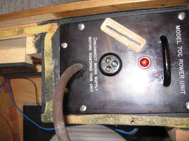

Le panneau des connexions à l'arrière pour l'alimentation secteur et où le connecteur pour les câbles a fait place à un bornier plus actuel :
3-Connexions AR.JPG (77.5 Kio) Vu 6645 fois

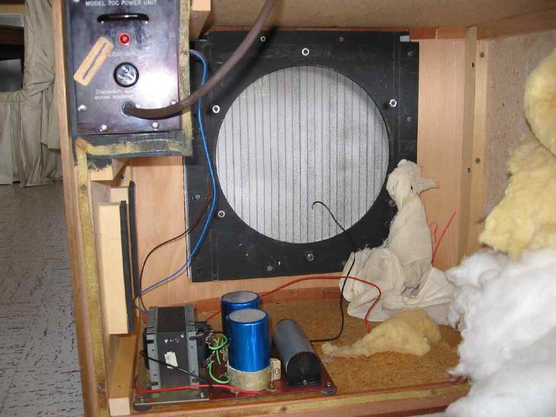

L'intérieur de l'ébénisterie qui apparaît de qualité avec 2 amortissants type laine de roche et laine de chépakoi.

Le HP de grave de 31 cm qui ne dévoile ses appas qu'aux initiés(qui a dit burka !!)
5-Le grave et son voile pudique.JPG (59.14 Kio) Vu 6645 fois

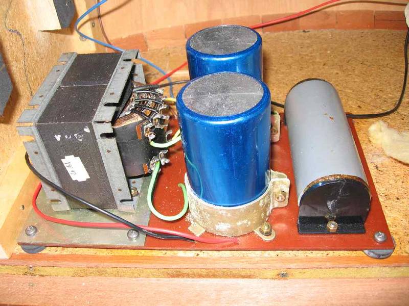

La composition du filtre dédié au grave rassemblant en particulier un autotransformateur :
Puis les éléments qui assurent la polarisation de l'ordre de 3500V des cellules électrostatiques et le filtrage de la modulation en dessous de 400 Hz:
8-élements de la polarisation des statiques.JPG (75.51 Kio) Vu 6645 fois

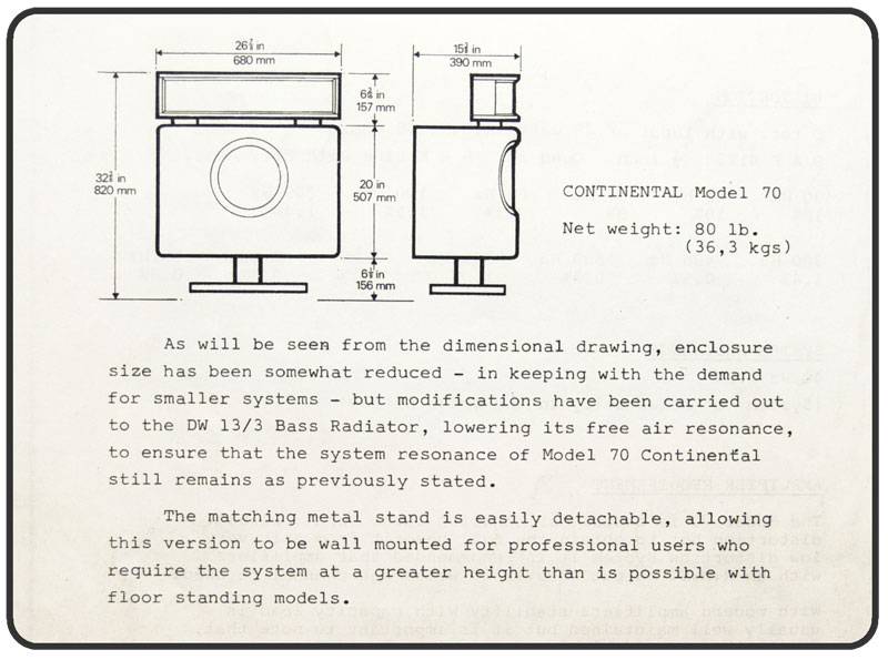

Les dimensions et poids
et quelques caractéristiques complémentaires mais je n'ai pas le rendement
