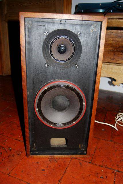

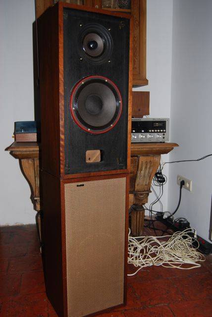

Bon, il est tard mais je suis pas fatigué et pis demain c'est congé, donc j'en profite pour taper rapidement un petit post concernant ces anciennes Cabasse...
J'ai enfin pris le temps de les tester (elles étaient là depuis 3 semaines), temps qu'il m'a fallu pour démêler le sac de câbles fourni avec le lot et essayer de comprendre le fonctionnement des engins.
Qq photos tout d'abord...
- Dinghy 2vt12 arrière.jpg (34.06 Kio) Vu 5633 fois
- 2VT vs Drakkar.jpg (62.91 Kio) Vu 5633 fois
- Dinghy 2VT12 sans cache.jpg (46.28 Kio) Vu 5633 fois
