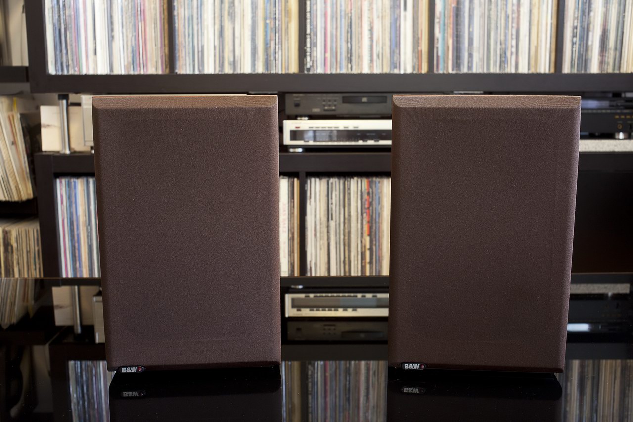

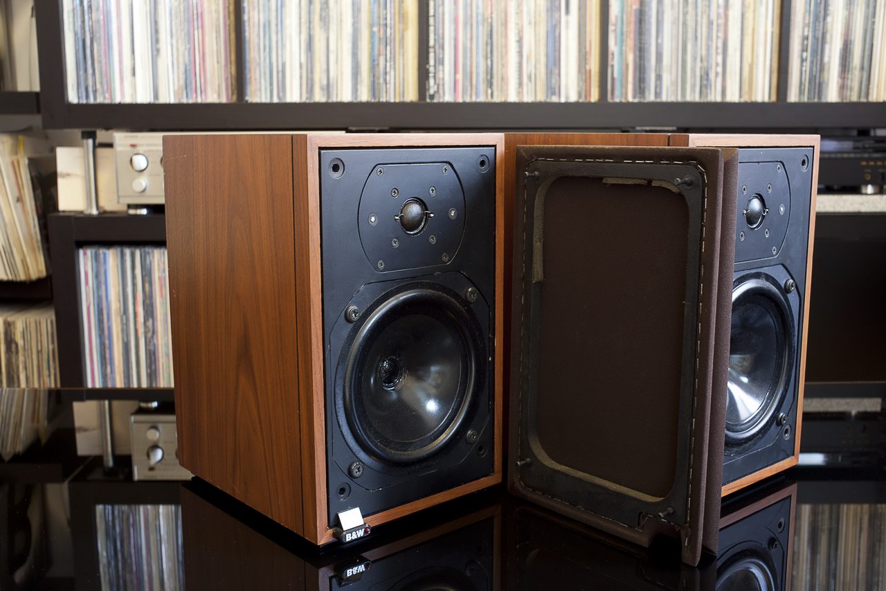

A l'occasion du passage sur Paris de notre ami Cédric (je le salue au passage), j'ai pu écouter ces petites boites associées à un équipement Quad (33 + 303) ; cette écoute m'a tellement convaincu que peu de temps après je me suis procurer l'électronique en question et me suis mis en recherche d'un exemplaire de B&W DM12.
Recherche aboutie il y a 2 semaines. :genial:
Elles sont en assez bon état, mais l'une d'entre elles est arrivé muette. Après échange des HPs entre les caisses, j'ai pu constaté que ceux-ci n'étaient pas en causes.
J'ai soupçonné de suite le relais (contact sale), soupçon avéré.Le contact a été poncé légèrement et c'est reparti "comme en quarante". J'ai procédé à la mise à niveau de quelques condensateurs de filtrage et à une séance de photos.
B&W DM12__01_resize.jpg (195.14 Kio) Vu 11376 fois

Sur les caches, il faut remarqué la bande mousse (à refaire) à l'emplacement des tweeters.
