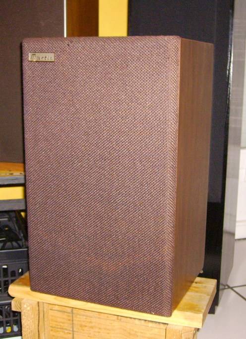

Je viens d'acheter une paire de Martin en très bon état de conservation (voir photos) mais il n'y a aucune indication du modèle ni des caractéristiques ; j'ai vu plusieurs sujets sur des Martin en ce moment mais celles ci ne sont pas les mêmes ; le cache est en tissu épais et n'est pas détachable (ou bien il y a un truc ?) ce qui ne facilite pas l'analyse. Ce sont des 2 voies je suppose.

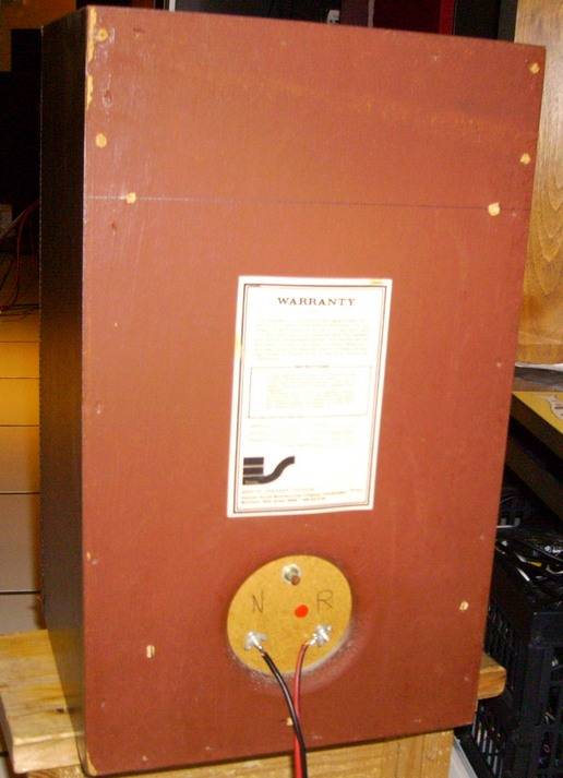

- l'étiquette n'est pas lisible sur la photo mais il n'y a aucune mention de modèle ni de date ; on voit le bouton du potentiomètre au dessus du bornier

Je ne pense pas me tromper en te disant que c'est une paire de MicroMax, médium grave Rola USA en 8" et un tweeter Becker T1. Début 70's.

En effet, une petite recherche sur internet plus tard, puis retour à mes enceintes... en y regardant de plus près, le modèle y est indiqué, presque effacé c'est pourquoi je ne l'avais pas vu tout de suite : "110 micro max".
Quelqu'un a une idée pour les ouvrir sans dégât ? le cache est bien collé.

- vu sur ebay ; sur les 2 miennes le "serial number" est 17125 ; peut-on en déduire la date ? (1971 ?)

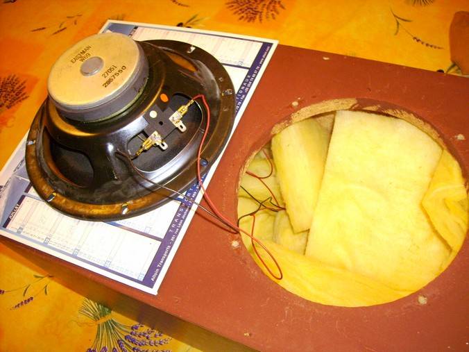

bon, c'est fait sur une des deux...
il y avait 4 clous

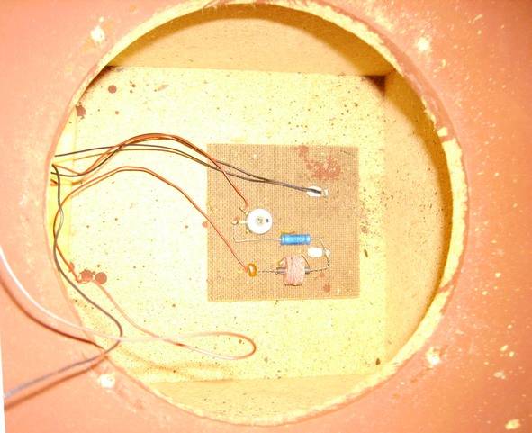

les HP me semblent bien d'origine ; ils sont dans un excellent état de conservation (et même les vis ne sont pas rouillées du tout, c'est quand même curieux après 40 ans...) la laine de verre est abondante et ne montre aucun signe de vieillissement non plus le filtre est très simple : un condensateur (6microF / 25VNP ??), une self bobinée (valeur indéterminée) et le potentiomètre (50 Ohm) je changerais bien simplement le potentiomètre qui pose problème, pour le reste... y a-t-il un intérêt à toucher autre chose ?
il y avait 4 clous

je n'ai pas le matériel pour mesurer des condensateurs...
j'ai trouvé des potentiomètres qui me semblent convenir
http://radiospares-fr.rs-online.com/web ... 782&No=10#
mais j'ai un peu plus de mal pour les condensateurs
est-ce que ceci par exemple ferait l'affaire ?
http://radiospares-fr.rs-online.com/web ... 4294497310

Surtout pas, ces condensateurs ne sont pas faits pour les filtres d’enceintes !
D’une part ils sont polarisés, d’autre part ils ont une tolérance de 20%
Il te faut donc des bipolaires avec une tolérance étroite, 5% étant l’idéal.
Si c’est bien du 5,6µf que tu cherches, voilà ce qu’il te faut...
http://www.lamaisonduhautparleur.fr/det ... 5,6%20%B5f
