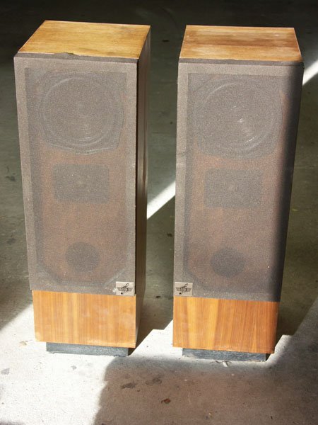

Voilà les PEL MII :
PICT5770 copie.jpg (48.16 Kio) Vu 6186 fois
PICT5771 copie.jpg (50.32 Kio) Vu 6186 fois

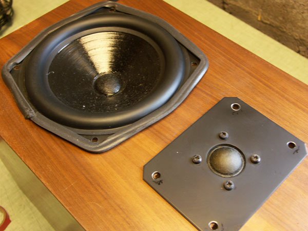

Les HPs :
PICT5774 copie.jpg (48.74 Kio) Vu 6186 fois
PICT5775 copie.jpg (49.25 Kio) Vu 6186 fois

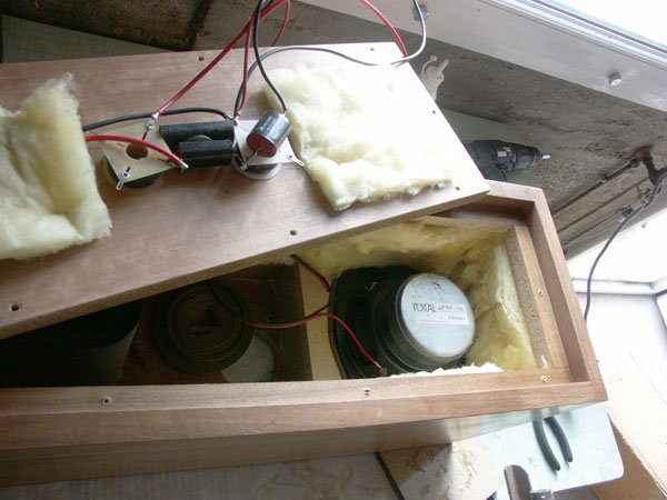

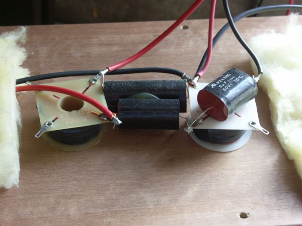

le filtre : belles self et condos SCR et gros cables
PICT5776 copie.jpg (55.12 Kio) Vu 6186 fois
et l'ébénisterie sérieuse dont on aperçoit le double caisson du HP de grave médium.

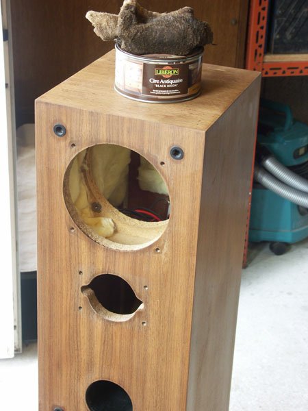

Ponçage en cours :baston:
Je hais les pots de fleurs qui ornent le dessus des enceintes et qui finissent par tacher irrémédiablement les enceintes... :colere: :colere:

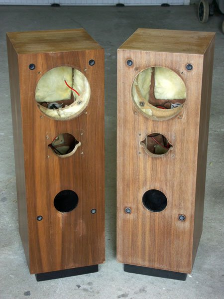

avancement des travaux :
PICT5835 copie.jpg (50.88 Kio) Vu 6186 fois
PICT5834 copie.jpg (49.73 Kio) Vu 6186 fois
