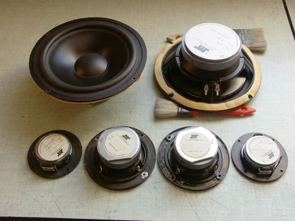

les HPs :
PICT5739 copie.jpg (51.59 Kio) Vu 7865 fois

:helloman: La suspension est collée en dessous?
Facile ou ....pas.
Il y a quelques années ,j'ai balancé des MHD 10P25(le même en 10cm)pour les suspensions fendues.....on est c.. quand on est jeune!! :baston:
phil
Messages : 2416
Re: Jean Marie Reynaud Opus
Message par phil »
mousses plates acheté chez Sylvain Houlbert dont je salue le service de qualité. effectivement collées en dessous, c'est pas le plus facile mais ça se fait.
