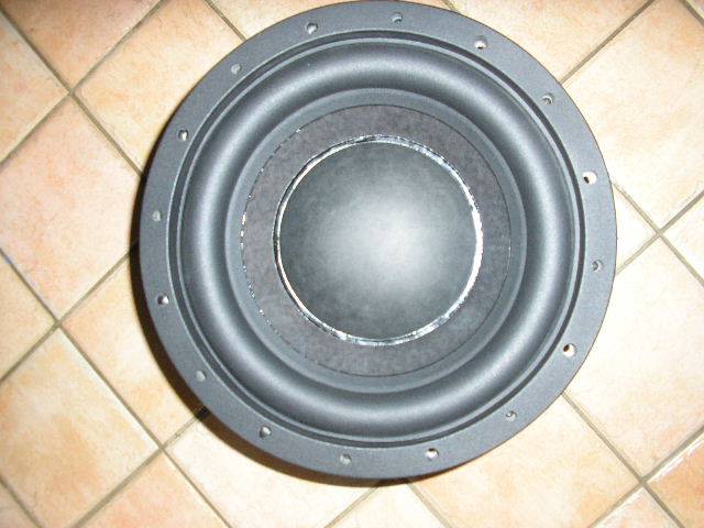

Bonsoir à tous,
Comme on dit,c'est l'occasion qui fait le larron et donc je me suis acheté un de ces HP le très curieux Monacor raptor12
C'est un sub à l'origine pour le car-audio mais utilisé par beaucoup en home-cinéma.
J'ai eu ce hp en occaz à bon prix sur ebay,le prix du neuf aurait énormement refroidit mes ardeurs!!!
J'avais déja un sub équipé de deux HP jbl 123a en isobarique dans environ 85L,les performance étaient très correct mais ces hp arrivaient trop facilement à leurs limite et les bobines sur support papier sont très fragile avec les hautes températures...

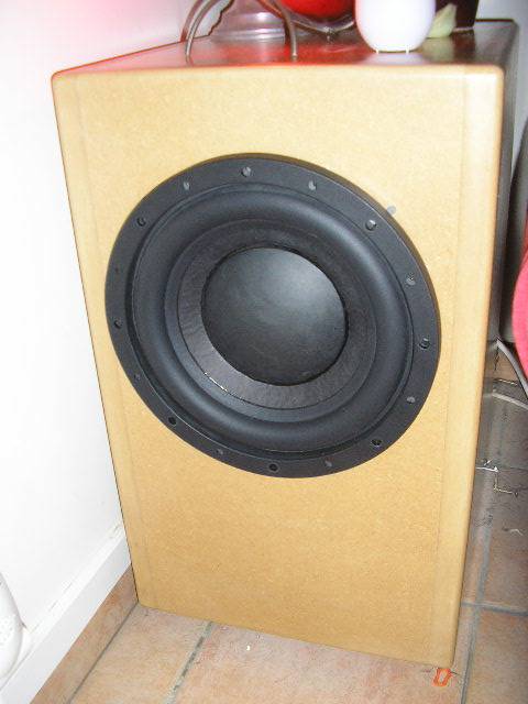

L'occasion c'est présentée et j'ai donc acheté le raptor 12,un passage sur winisd pour vérifier si mon caisson pouvait convenir,nouveau calcul d'évent adapté au nouveau HP .Accord à 30hz,voulu,j'aurais pu descendre un peut plus mais avec cet accord il semble qu'il y ait une petite bosse entre 30 et 40hz qui fait monter le niveau de 1.5 à 2db toujours intéressant avec un HP de 87db.
Comme d'hab tout n'a pas marché aussitôt mais avec plusieurs éssai un peu d'amortissant à l'intérieur,isoler le bloc de puissance qui à l'origine communiquait avec le caisson le résultat est surprenant le HP est discret au possible, il se fait entendre juste quand il faut avec une assise peut commune et plus percutante que celle des deux 123a..
Je suis scotché,les bande son des films sont avalées avec facilité sans saturation et pourtant mon blocs de puissance n'est pas un monstre,c'est un SAM2 de chez monacor aussi..
Quelques photos:

- rap 3.JPG (41.4 Kio) Vu 10045 fois
- rap 2.JPG (54.5 Kio) Vu 10045 fois
- rap 1.JPG (54.23 Kio) Vu 10045 fois

Mais c' est un MONSTRE ce haut-parleur, je comprends pourquoi ils l' ont appellé comme cela........ il vient de Jurassic Park......
Plaisanterie mise à part, est-ce un peu nuancé dans les trés basses fréquences ...?

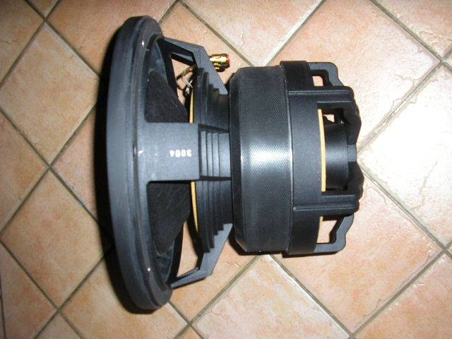

C'est bizarre,le couple suspension membrane est très rigide mais pourtant ça bouge beaucoup (xmax +-13mm)
Il fonctionne avec deux bobine en série monté dans deux entrefer différent.
Les graves sont nancés mais très "mat",dur à expliqué,il ne réagit pas comme les autres HP qui ont souvent tendance à gronder en permanence...
A+
A+

si les suspension étaient moins fermes tes membranes partiraient sur mars, ou a la cave
et c'est grâce a ce couple ferme et très puissant que ca gronde pas, ca vibre quand ca doit et ca continue pas à osciller après

Je suis en maison,assez isolé dans la campagne...klemp01 a écrit :J' espère pour toi que tu n' es pas en appartement, Christophe ou que tu as un voisinage compatisant.... ou alors, tu es entouré d' amis .....
C' est chouette......
Oui,on peut dire qu'il pousse quand même....Placé à côté du canapé et avec l'évent orienté vers le sol l'infras est transmis au canapé,ça donne un côté réaliste au bande son des films..
