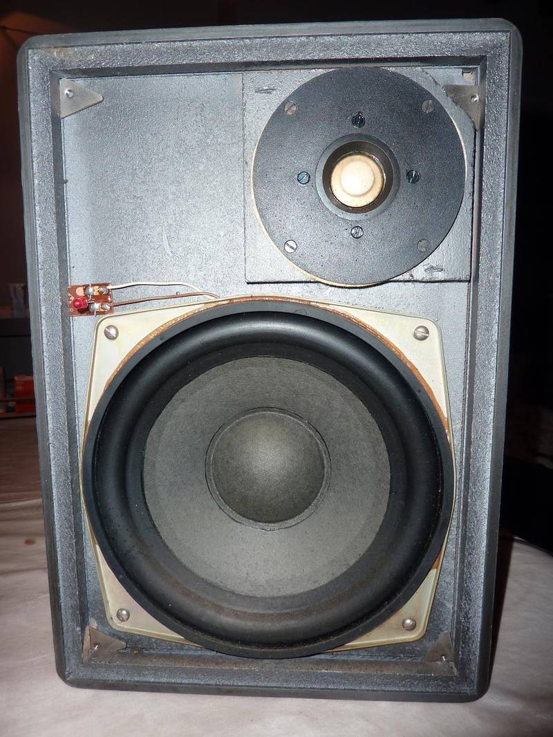

Voici les photos des enceintes et des HP, ce qui me fait dire qie ce n'est pas du très bas de gamme c'est que l'on voit que l'enceinte est quand même travaillée... Il y a un peu de travail sur l'ébénisterie quand même, cependant l'écoute n'est pas pour l'instant super mais elles sont posées par terre collée l'une à l'autre alors... je pousserais plus loin dés que j'aurais un peu de place!
Bonne soirée à vous.

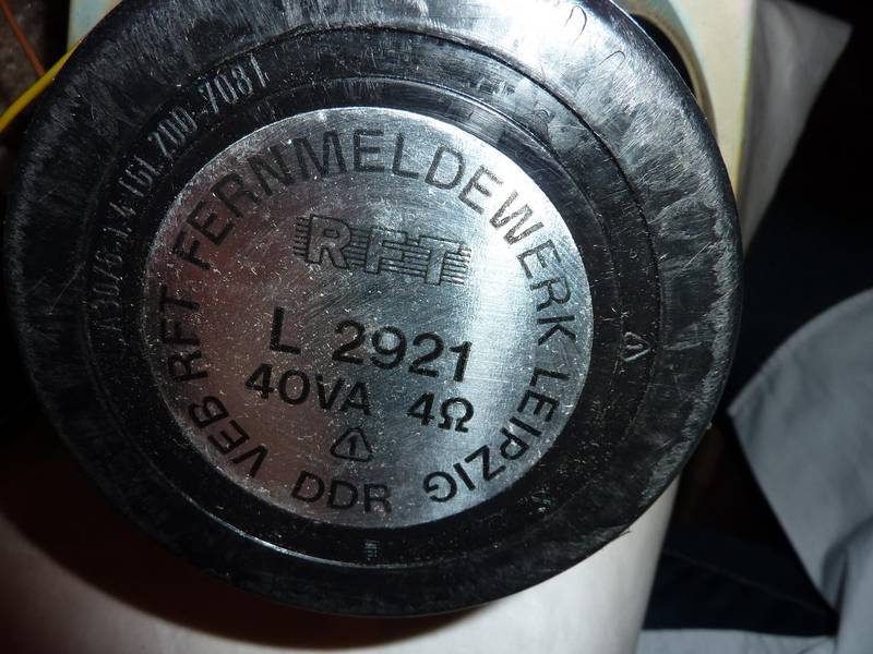

Les infos présentent au dos... pas made in Pologne donc... Cela dit je sais pas si RDA c'est vraiment beaucoup mieux. Hhahaa
L'enceinte fait h=34 l=24 et p=23,5 en centimètres biensur! Vous pouvez voir l'aigu décalé en profondeur par rapport au médium/grave.
Face sans grille.JPG (152.91 Kio) Vu 10567 fois
Voici l'enceinte de face, la face est fixée avec quatre "BTR" que l'on peut voir dans les angles, à voir aussi la led rouge dont je ne connais pas le but car l'enceinte fonctionne bien mais pas d'allumage... Serais-ce un voyant pour indiquer une tension continu aux bornes des HP???

En fait ,ce sont des allemandes ces enceintes!(ex RDA)
bien équipées en HP et certainement pas mauvaises du tout..

Après quelques heures d'écoute je trouve ces enceintes plutôt pas mal, peut-être une basse un peu trop présente ce qui me fait imaginer un produit plus année 80. Cependant c'est quand même pas mal, j'ai donc décidé de voir ce que je pouvais faire avec...
J'ai démonter les filtres, il y a des condo frolyt 6,8 et 22 µf en 40v, je voudrais les changer pour être sûre de leur valeur mais je ne sais pas ou en trouver...
Quelqu'un aurais t'il une "adresse"?
Et encore cette question sans réponse, il y a cette led en façade... quelqu'un a déjà eu le cas? Si oui à quoi sert-elle?
Merci d'avance.

et pour la led, certainement un indicateur d'overload (quand allumé : trop de puissance)
jolis HP en tout cas.
