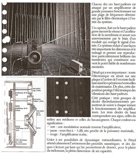

DONNEES TECHNIQUES :
La Pétrel, de la gamme asservie de Cabasse, est composée d’un filtre électronique, d’un amplificateur pour chaque haut-parleur et d’un système de double asservissement dans les fréquences graves.
Dès la sortie du préamplificateur, le signal est scindé par un filtre électronique (le nec plus ultra en performances). Ce dernier dirige les sons vers chaque ensemble amplificateur-haut-parleur. L’inertie de l’équipage mobile de la grande membrane du 30BZ24A est corrigée par deux asservissements, un en vitesse, un en accélération, qui assurent à cette membrane un mouvement conforme au signal de l’ampli. On sait que la vitesse du son est de 345 m/s, et que celle de la correction est de 300 000 km/s, soit un million de fois plus rapide. Il n’existe donc aucun retard sensible entre la correction du signal et le son créé sur la membrane. Ce système permet d’améliorer considérablement :
- la courbe de réponse,
- la distorsion,
- les temps de montée et de descente.
L’emploi de haut-parleurs à dôme Cabasse garantit une absence de directivité totale à 30° et très peu sensible à 45° comme en témoignent les courbes d’analyse.
Ces enceintes sont des modèles destinés aussi bien aux mélomanes qu’aux professionnels.
Leur technologie en fait les références en haute-fidélité. ( tout ceci, c’est Cabasse qui le dit…) :cpasmoi!:
3 amplificateurs dans chaque enceinte :
150 W efficaces pour le 30BZ24A (grave) 30 cm asservi, de 3,5 kg
80 W efficaces pour le DOME 12 (médium) 1,1 kg
80 W efficaces pour le DOME 4 (aiguë) 1,4 kg
un filtre actif (fréquences de coupure : 800 et 5500 Hz)
Réponse en fréquences : 40 – 20000 Hz +/- 3 dB
Pression impulsionnelle : 118 dB
Consommation de 20 à 500 VA
Dimensions : H 74 x L 35 x P 33 cm
Poids : 30,5 kg
Prix : pas données !

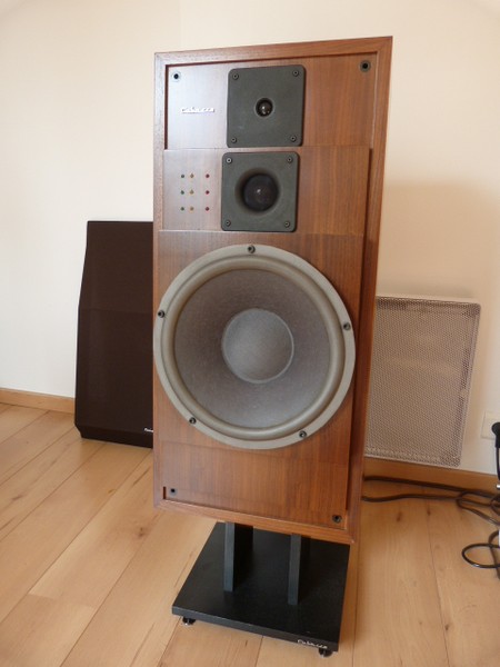

QUELQUES PHOTOS :

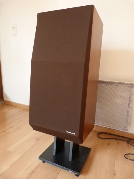

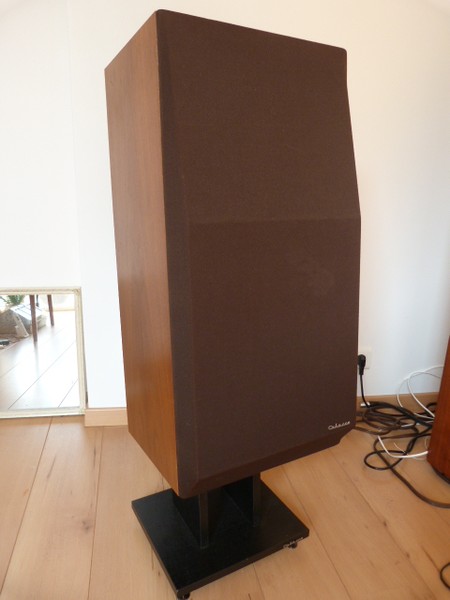

On peut facilement confondre la Pétrel avec la Clipper, dont elle reprend les dimensions et formes.
Seulement trois choses la différencient de la passive:

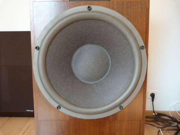

le boomer, malgrè ses apparences, n'est pas un 30BZ18, mais un 30BZ24A

La deuxième différence, ce sont les diodes en façade:
Trois groupes de diodes électroluminescentes permettent de suivre à chaque instant le fonctionnement des amplificateurs. Trois diodes pour chaque HP. Chaque couleur a sa signification :
- vert : une modulation normale traverse l’amplificateur du HP
- jaune : vous êtes à – 3dB, très proche de la puissance maximale,
- rouge : l’amplificateur écrête.

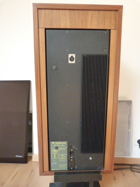

La troisième différence, la console électronique à l’arrière de l’enceinte :

L'entrée en XLR est symétrique.phil a écrit :XLR en entrée, symétrique ?
Notez que sur le Schéma Cabasse, le point froid et le point chaud sont inversés:
XLR "normal": 1= masse, 2= chaud, 3= froid
XLR Pétrel: 1= masse, 2= froid, 3= chaud
