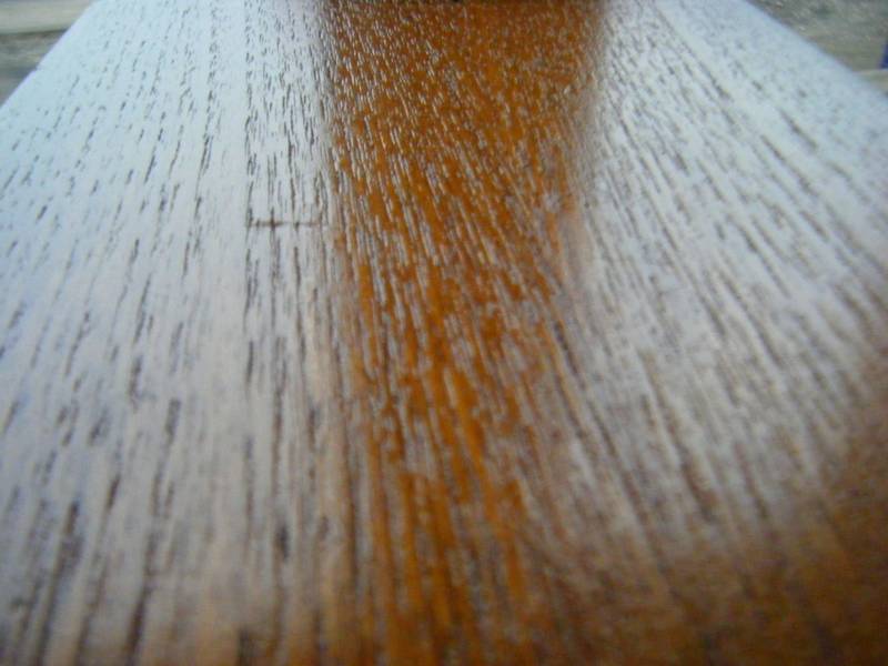

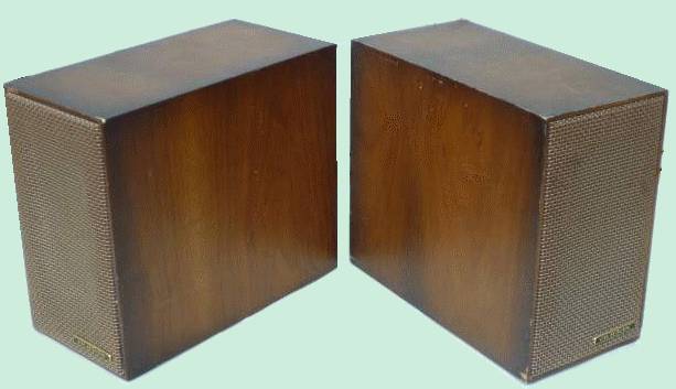

Récupérées ce matin pour rien, ces petites boites équipées d'un seul et unique HP large bande, un Audax WFR12. Taille, environ 14x22x26 cm. C'est la profondeur qui surprend le plus.
Après un bon nettoyage et huilage, elles sont jolies comme tout! Le placage est du plus bel effet.
Elles datent de 67 et acceptent l'ENORME puissance de 8W.... ca laisse rêveur...

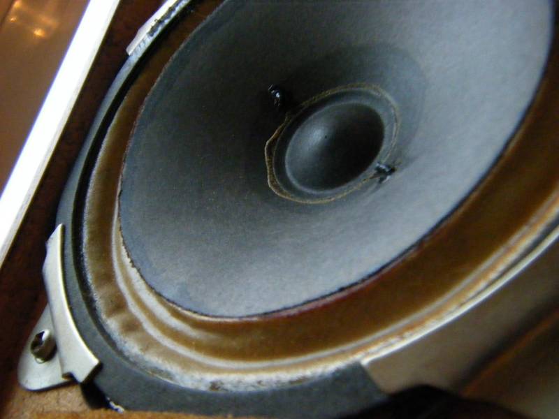

Suite
Du beau HP

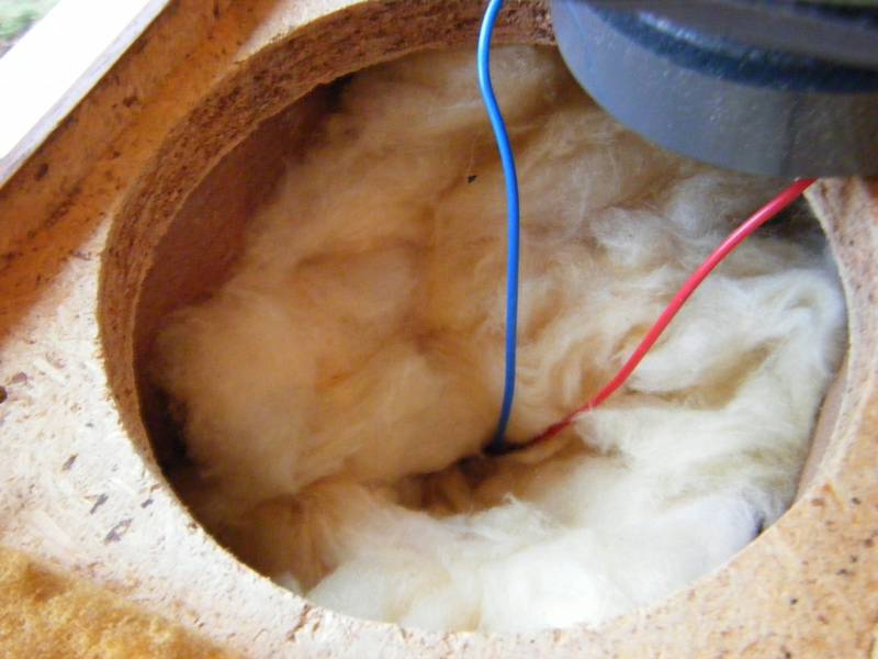

La caisse, remplie de laine de roche.

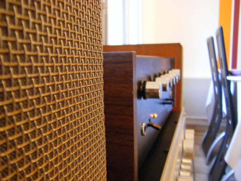

Et une vue d'ensemble du sytème, le 101 est ce que je considère comme l'ampli le plus adapté à ces enceintes.

Ce HP est tout simplement excellent, oubliez le grave et les volumes élevés, on est ici en écoute intime.
La scène sonore est superbe, les timbres sont excellents, c'est fin, c'est détaillé, et ça monte très haut. Bien sûr, on oublie aussi les musiques chargées, ce petit à vite fait de s'étouffer.
Mon petit doigt me dit qu'associé avec un WFR24 de la même époque ca doit être vraiment quelque chose. Ou mieux encore, coupé en haut et avec un TW8B...
En tout cas y'a pas à dire, les vieux HP, moi j'aime bien. Ils ont une vérité dans les timbres qu'on ne retrouve pas avec d'autres plus récents. Ca me rappelle la sonorité des HP de la Saba Freiburg, tube en moins bien évidemment.

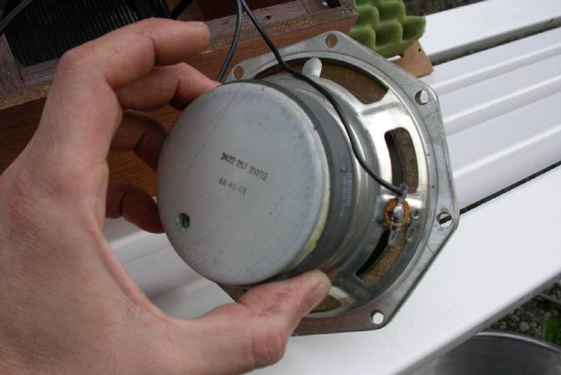

:helloman: un de ces fameux clone dans des philips 22 gl 559, 6w ...hencot a écrit ::helloman: Christophe , si tu parles de la photo que j ai mise oui c est un WFR 12 bien sur, le clone de RTC était embouti chez le même sous traitant qui travaillait pour beaucoup de fabricants européens .
J en ai vendu quelques uns avec des HIF 13 ,que j ai revu en vente avec forte marge quelques semaines aprés .

Les membranes sont complètement différentes,celui la est un vrai philips...

nombreux , je connais que ce Audax et bien sur des Philips
le Hp à Audax a ce saladier octogonal
un aimant , une peinture grise et un équipage mobile de provenance Audax
l'aimant a une vis pour centrer le noyau
le Hp à Philips a aussi ce saladier
pas de peinture , un aimant et un équipage mobile Philips
noyau collé sur cet aimant
membrane marron et bicone typique des productions Philips
